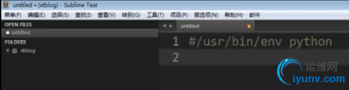

  (1)使用submit选择Python类型进行编译,但是对于初学者submit需要安装许多插件,很麻烦。这些后面会提到。
  (2)使用editplus以及其他类似的编译软件,同样选择Python类进行编写。

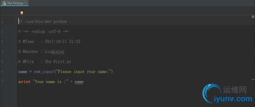

  第一个Python程序
  编写我的一个Python交互代码:
  将name 进行定义 使用raw_input进行交互输入内容。
  Python中的输出由 print 命令完成,输出内容需加“”号,当与变量进行连接时使用加号“+”。

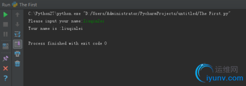

  Python脚本的运行如图:
  可以点击工具栏中的 run 项 也可以点击图中的绿色箭头。当然推荐使用快捷键:shift+alt+F10。
  点击运行后如下:
  绿色字符为输入内容,Python会根据你的输入内容将name赋值然后输出。
