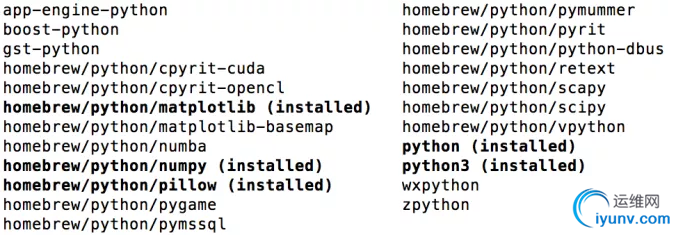

  利用homebrew 搜寻Python
  brewsearchpython
  这时候,会看到python和python3。
  因为我已经装了,所以旁边会写(installed)。要安装Python啰!
  brewinstallpython
  这样就开始安装了。

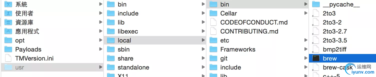

  现在,我们回到资料夹去看
  brew其实就在/usr/local/bin里面!
  所以现在的问题就是,系统在/usr/bin里面也有一份Python
  现在我们在/usr/local/Cellar里面也装了Python
  这样在terminal打上python指令时,谁会被开启呢?
  因为路径有顺序,所以它会先找到系统的Python

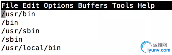

  sudoemacs/etc/paths
  sudo让我们取得管理员权限
  用emacs这个程式编辑路径档案
  terminal会要求输入密码
  (就是平常装东西也需要输入的密码)现在要把/usr/local/bin移到上面去control + k:把一行字剪下来control + y:把字贴上control + x + s:存档control + x + c:关掉emacs
  这时,再打一次
  echo$PATH
  为什么没有变!?
  因为要开一个新的terminal才会更新唷!
  开新式窗后再输入一次就会看到我们刚刚修改的结果了。
