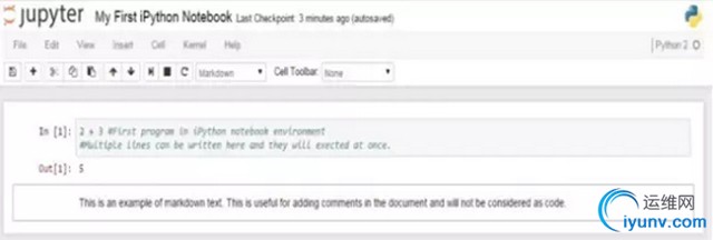

  预热:运行你的第一个Python程序
  你可以使用Python作为简单的计算器开始
  提醒几点
  你可以在terminal / cmd上输入“ipython notebook”来启动iPython Notebook,这取决于你正在使用的操作系统。
  可以通过点击“UntitledO”来重命名。
  界面显示In
  • 表示输入,Out
  • 表示输出。
      执行当前代码块按快捷键“Shift + Enter”,运行当前块并插入额外的块按快捷键“ALT + Enter”。

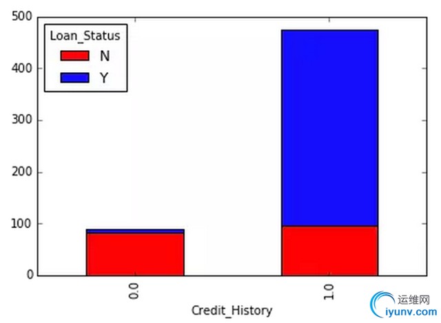

    temp1 = df['Credit_History'].value_counts(ascending=True)  temp2=df.pivot_table(values='Loan_Status',index=['Credit_History'],aggfunc=lambda x: x.map({'Y':1,'N':0}).mean())  print 'Frequency Table for Credit History:'  print temp1  print '\nProbility of getting loan for each Credit History class:'  print temp2  现在可以看到,我们得到一个类似MS Excel一样的透视表,这可以使用“matplotlib”库,用以下代码画条形图:
    import matplotlib.pyplot as plt  fig = plt.figure(figsize=(8,4))  ax1 = fig.add_subplot(121)  ax1.set_xlabel('Credit_History')  ax1.set_ylabel('Count of Applicants')  ax1.set_title("Applicants by Credit_History")  temp1.plot(kind='bar')  ax2 = fig.add_subplot(122)  temp2.plot(kind = 'bar')  ax2.set_xlabel('Credit_History')  ax2.set_ylabel('Probability of getting loan')  ax2.set_title("Probability of getting loan by credit history")
      这表明如果申请人有有效的信用记录,获得贷款的机会是没有有效信用记录的8倍。你可以通过已婚,自雇,居住地区等绘制相似的图表。

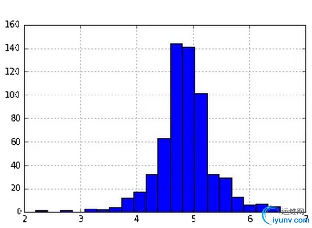

      我们首先分析LoanAmount。 极端值可能有实际意义的,有些人可能因为特殊需要才申请高额贷款,所以不用把它们视为离群值,我们来尝试用对数变换来消除它们的影响:
    df['LoanAmount_log'] = np.log(df['LoanAmount'])  df['LoanAmount_log'].hist(bins=20)  再次查看直方图:
      现在分布看起来更加接近正态分布,极端值的影响已经显示减弱。

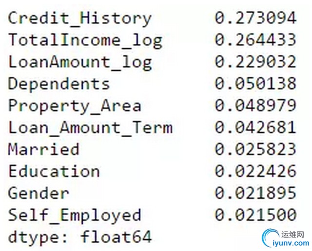

      我们来试试这两种方法,首先我们看到特征重要性矩阵,我们将从中筛选最重要的特征变量。
    #Create a series with feature importances:  featimp = pd.Series(model.feature_importances_, index=predictor_var).sort_values(ascending=False)  print featimp
      我们使用前5个变量来创建一个模型。另外,我们将修改一点点随机森林模型的参数:
    model = RandomForestClassifier(n_estimators=25, min_samples_split=25, max_depth=7, max_features=1)  predictor_var = ['TotalIncome_log','LoanAmount_log','Credit_History','Dependents','Property_Area']  classification_model(model, df,predictor_var,outcome_var)  准确度:82.899%,交叉验证得分:81.461%
      虽然准确度降低,但交叉验证分数在提高,表明该模型的适用性很好。记住,随机森林模型不是完全可复用的。不同的变量运行结果会有变化,但输出尽量保持正确。
