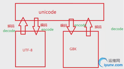

  解码和编码
  utf-8和GBK可以通过unicode来相互转换,不可以直接转换
  >>> '无'
  '\xce\xde'
  >>> str1 = '\xce\xde'
  >>> print str1
  >>> print str1.decode('gbk') -->指定从哪个编码解码
  >>> print str1.decode('gbk').encode('utf-8')
