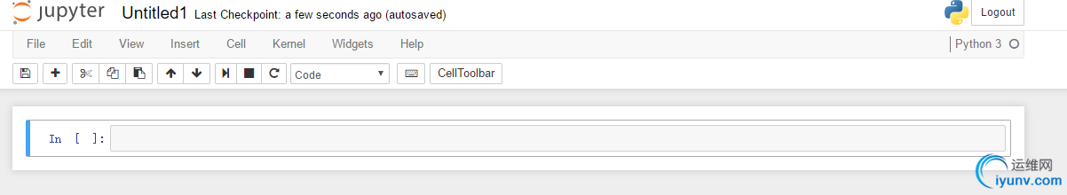

  点击右上角的new按钮,可以选择新建一个文本文件或者文件夹,markdown或者python文件,这里我们选择新建一个pyhton 文件,然后就会转到一个新的窗口了,如下图3:
  图 3
  In[]:和ipython一样,就代表着我们要输入代码的地方,输入代码之后,点击向右的三角形符号,就会执行代码了。
