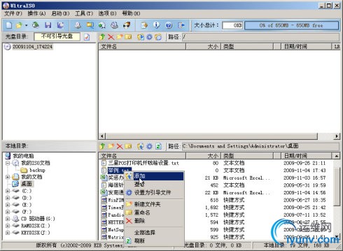

  打开UltraISO,将我们需要复制给虚拟DOS主机的文件或文件夹先添加到窗口上方的工作区,如下图。
  添加后效果如下图。
  直接点击工具栏上的 DSC0002.jpg (“保存”)按钮,在弹出的对话框中为该文件选择一下存放的位置,然后在下方的保存类型中选择“标准 ISO 文件(*.iso)并起个名子,然后点击保存,如下图。
  这样我们就建立了一个ISO文件,而且该文件中包含了我们需要得到到虚拟DOS主机的文件。

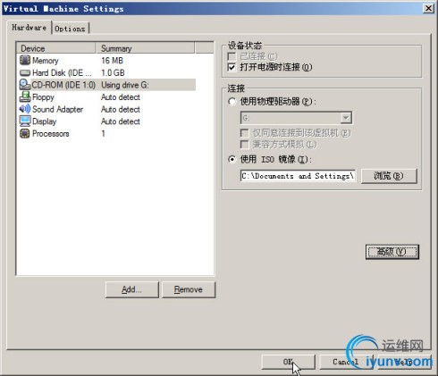

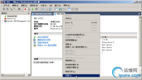

  下面打开VMware,并打开相应的DOS虚拟主机,在相应的虚拟机标签上右击,选择“设置”,如下图。
  在弹出的对话框中选择“HardWare”(硬件)-“CD-ROM”(光驱),然后在右边选择“使用ISO镜像”,点击浏览按钮,找到我们刚才制作的包含我们需要复制文件的ISO文件,最后点击“OK”按钮,如下图。

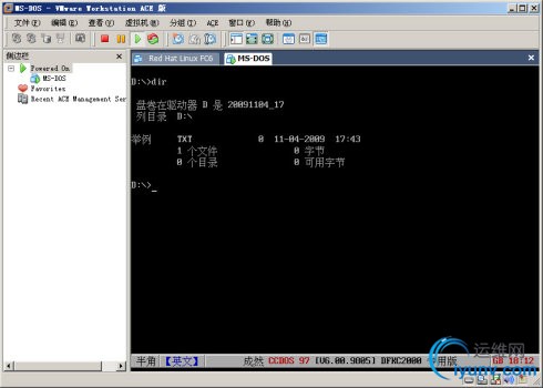

  做完以上操作,就可以启动DOS虚拟机,并切换到光驱,找到我们刚才压缩到ISO中的文件。可以直接通过“copy”命令将该文件复制到DOS虚拟机中,如下图。

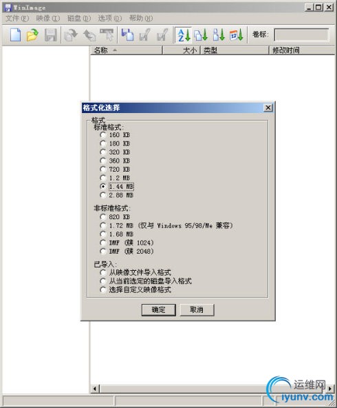

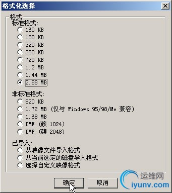

  先打开WinImage,然后点击工具栏上的“新建”按钮,这样会弹出一个对话框,如下图。
  因为使用WinImage制作出来的镜像文件最大只有2.88MB,考虑到容易尽可能大一些,我们只能选择2.88MB,所以不用犹豫,直接点击“2.88MB”后,如下图。

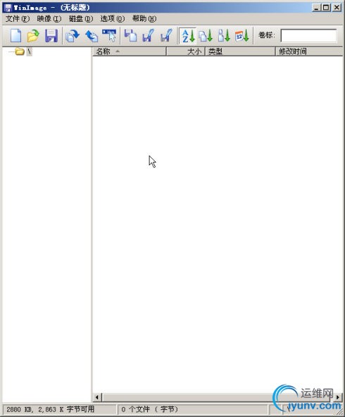

  直接点击“确定”按钮,如下图。
  因为我们是需要从DOS虚拟机复制文件到宿主机,所以不需要添加任何文件,直接点击工具栏上的“保存”按钮,建立一个空的文件。在弹出的对话框中选择文件存放的位置,并在下方的“保存类型”中选择“虚拟软盘映像(*.vfd)”格式。这儿注意,事实上WinImage中是找不到.img格式的,但没关系,.vfd格式,VMware一样能够识别。为文件起一个名子,如下图。
