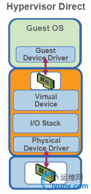

  3、pass-through
  原理:Hypervisor将一个PCI设备(可以是网卡、USB、光驱)直接分配给指定虚拟子机单独访问。为了安全和稳定性考虑,pass-through使用通常结合intel VT-D(AMD也有类似技术)来使用,通过iommu保证虚拟子机之间内存访问不冲突。这种技术在VMware上叫VMDirectPath I/O,其他方案中没有找到相关专门名词。
  优点:性能好。单独PCI设备分配给虚拟子机,虚拟子机直接跟物理设备通信。
  缺点:设备只能被一个虚拟子机使用,配置也比较复杂,首先需要在hypervisor将指定设备通过PCI id方式分配给指定虚拟子机,然后虚拟子机识别到设备再安装驱动来使用。
  迁移性:迁移性方面待研究,有兴趣的朋友可以补充完善。
