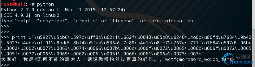

  有一道ctf题为:ASCII码而已
\u5927\u5bb6\u597d\uff0c\u6211\u662f\u0040\u65e0\u6240\u4e0d\u80fd\u7684\u9b42\u5927\u4eba\uff01\u8bdd\u8bf4\u5fae\u535a\u7c89\u4e1d\u8fc7\u767e\u771f\u7684\u597d\u96be\u3002\u3002\u0077\u0063\u0074\u0066\u007b\u006d\u006f\u0072\u0065\u006d\u006f\u0072\u0065\u005f\u0077\u0065\u0069\u0062\u006f\u005f\u0066\u0061\u006e\u0073\u007d  这是Unicode编码,题目是ASCII码xx,猜到题意:将Unicode码转换成ASCII码。 我用Python进行转换。
  一个简单的ctf题,我将print函数进行总结。
