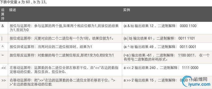

  4、位运算:

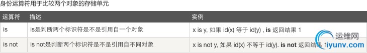

  6、成员运算:
  7.身份运算
