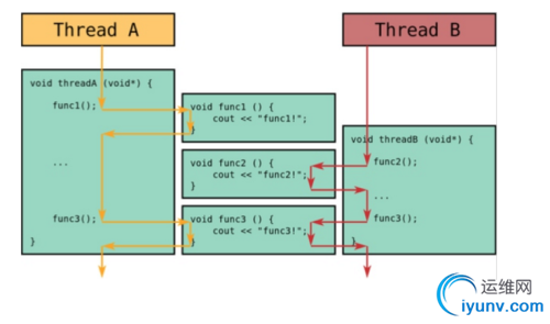

        •   进程代码段,如下图作示
        •   进程的共有数据段内存(利用这些共享的数据,县城很容易实现相互之间的通讯)
        •   进程打开的FD(File Descriptor,文件描述符)
        •   信号的处理器
        •   进程用户ID(UID)与进程组ID(PGID)
