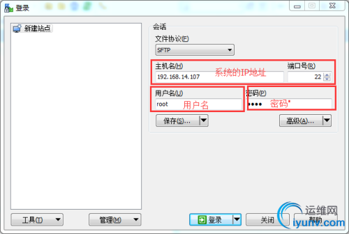

  1.安装好WinSCP软件(可以在360软件管家里面下载)
  2. 双击打开WinSCP软件
  3.登录
  【主机名】==》【用户】==》【密码】==》【登录】
  验证信息
  【是】
  登录成功
  将python文件上传到/usr/local,然后【确定】

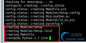

  1、configure 配置
  输入【./configure --prefix=/usr/local/Python-2.7.12】,进行安装配置
  [root@192 Python-2.7.12]# ./configure --prefix=/usr/local/Python-2.7.12
  这个过程的时间比较
  看到creating Makefile,配置成功
  2、 make 编译

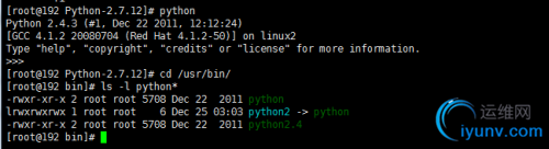

  五、检测和设置环境变量
  1、安装完后,我们在linux命令行中打入python,执行的还是之前系统自带的2.4版本,这个跟系统的环境变量有关
  按【ctrl+d】 退出python界面
  2、进入/usr/bin/文件夹里面看到有如下文件:python、python2、pthon2.4,如下图:

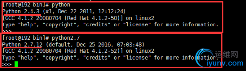

  7、此时再在命令行里输入python,系统还是执行2.4版本的,因为系统先搜到的是/usr/bin/里面的python,但是输入python2.7已经执行2.7版的了,如下图:
  注:按【ctrl+d】 退出python界面
