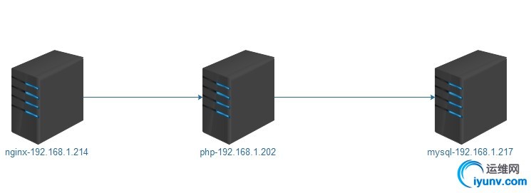

   今天我就用3台虚拟机,部署下LNMP环境。以供参考!
   网络拓扑图:
   首先准备3台虚拟机:
   nginx:192.168.1.214
   php:192.168.1.202
   mysql:192.168.1.217

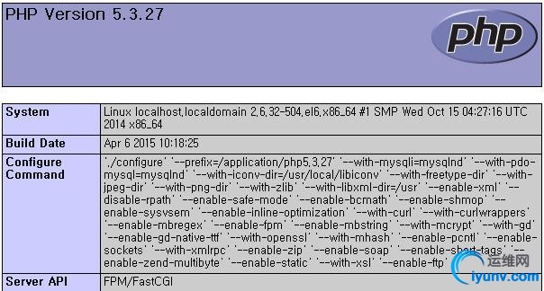

在浏览器中输入:192.168.1.214/test.php
出现以下页面,证明nginx和php整合成功了!
