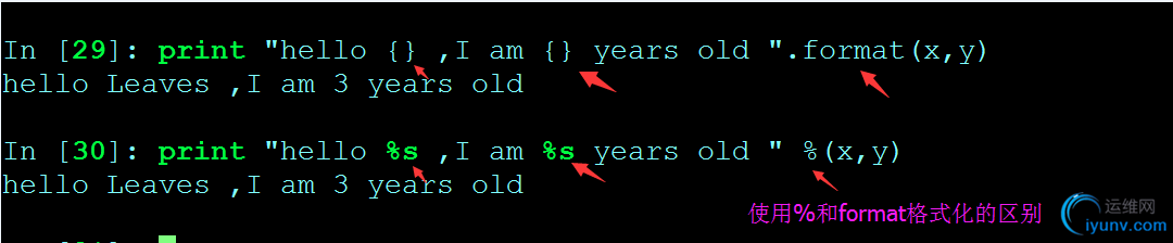

  3.5 字符串的格式化
  print "hello " +x  + "I am " + str(y) + "years old"。字符串的格式化主要为了解决这种输出繁琐且丑陋的方式
  有两种方式格式化:    (%)和(format)
eg:
###不使用字符串格式化的丑陋拼接。
In [23]: x = "Leaves"
In [24]: y = 3
In [26]: print "hello " +x  + "I am " + str(y) + "years old"
hello LeavesI am 3years old
###使用%来格式化
In [27]: print "hello %s ,I am %s years old " %(x,y)
hello Leaves ,I am 3 years old
###使用format来格式化
In [29]: print "hello {} ,I am {} years old ".format(x,y)
