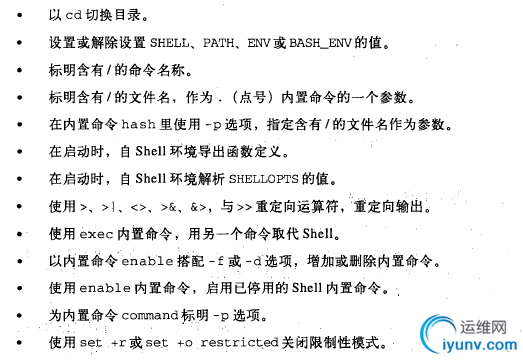

  限制性shell
  是将用户置于严格限制文件写入移动的环境中,用户多半是使用访客帐号
  变更工作目录:cd是没有作用的。如果尝试使用它,会收到错误信息
  不允许重定向输入到文件:重定向运算符>,>|,,>>都不被允许,这点不包含exec的使用。
  指定新值给环境变量ENV,FPATH,PATH.SHELl或试图以typeset改变它们的属性。
  标题任何带有斜杠(、)的命令路径名称,shell权执行在$PATH里找到的命令。
  使用builtin命令,增加新的内置命令。
