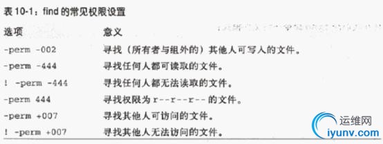

  -perm
  按照文件权限来查找文件。
