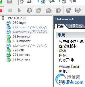

  当宿主机上的nfs共享存储即sevice nfs stop后,在此存储上的虚拟机便不可访问,如下图所示
