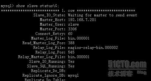

最后分别登陆两台服务器mysql后台查看主主备份连接状态
# mysql -u root -p123456;
> show slave status\G;
搜索这三行,如下则主主互备配置成功
Slave_IO_State: Waiting for master to send event
Slave_IO_Running: Yes
Slave_SQL_Running: Yes
当主1的数据库增加,删除,改变数据时,主2也会同步更新。
当主2的数据库增加,删除,改变数据时,主1也会同步更新。
