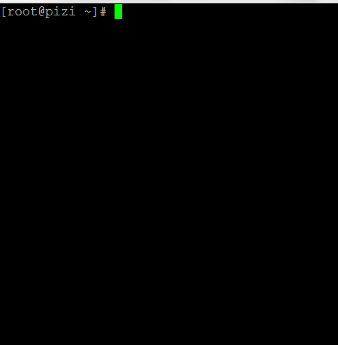

  6、本地变量:
  name=value
  =:赋值符号
  value:值
  变量名:只能包含数字、字母和下划线;且不能以数字开头;
  引用变量:${name}, $name
  引用:
  弱引用: "", 其内部的变量引用会被替换为变量值;
  强引用:'',其变量的变量引用会保持原有字符;
  命令引用:`COMMAND`, $(COMMAND),引用命令的执行结果;

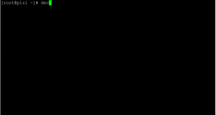

  声明为整型:
  declare -i name[=value]
  let name=value
  查看所有变量:set
  生命周期:
  创建
  销毁:
  自动销毁:shell进程终止;
  手动销毁:unset name

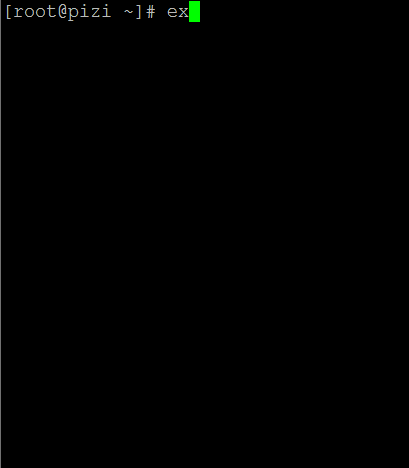

  7、环境变量:
  被“导出”的本地变量
  export name[=value]
  declare -x name[=value]
  查看所有环境变量:env, printenv, export
  销毁:
  unset name

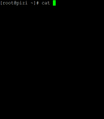

  8、脚本:文本文件
  运行脚本:事实上是运行一个bash进程,此进程负责从脚本文件中读取一个执行逻辑,而后由bash进程负责解析并运行此逻辑;
  启动脚本:
  (1) # bash /PATH/TO/SCRIPT_FILE
  (2) 一个执行权限,
  # ./PATH/TO/SCRIPT_FILE
  shebang:
  #!/bin/bash
  第一行:顶格给出shebang
  注释行:#
  bash的常用选项:
  -n: 检查脚本中的语法错误;
  -x:调试执行脚本;

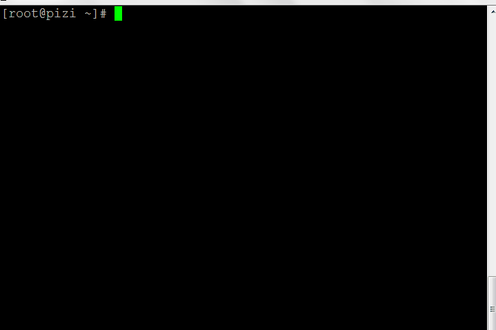

  9、命令状态结果:
  bash进程用于追踪执行的命令成功与否的状态:
  0: 成功
  1-255:失败
  特殊变量:
  $?:上一条命令的执行状态结果;
  布尔型:
  “真”:成功
  “假”:失败
  自定义脚本的状态结果:
  exit [n]
  注意:脚本中任何位置执行了exit命令即会终止当前shell进程;
