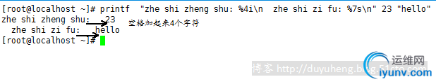

  1)以整数形式输出23并换行,以字符串形式输出hello并换行
  2)以2位整数形式输出23并换行,以7位字符串形式输出hello并换行

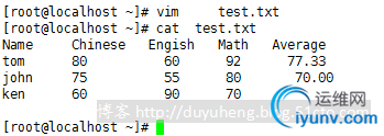

  案例文本:
  考试分数的输出:假设有一个文件test.txt记录着考试分数,内容如下图所示:

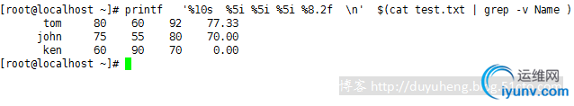

  3)如下图所示,printf命令的输出结果并没有对齐,%s代表一个不固定长度的字符串,而字符串与字符串中间就以 \t 这个 [tab] 分隔符来处理。既然每个字段的长度不固定会造成上述的困扰,那我将每个字段固定就好啦。
  将test.txt文件中的内容,分别以字符串、整数、小数点来显示:
  上面的格式共分为五个字段,%10s 代表的是一个长度为 10 个字符的字符串字段,%5i 代表的是长度为 5 个字符的数字字段,至于那个 %8.2f 则代表长度为 8 个字符的具有小数点的字段,其中小数点有两个字符宽度;全部的宽度仅有 8 个字符,整数部分占有 5 个字符,小数点本身 (.) 占一位,小数点后的位数则有两位。

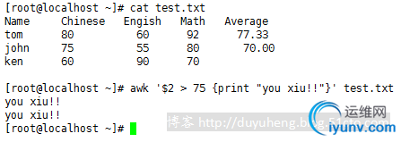

  例如:提取test.txt中chinese大于75为优秀。

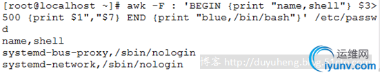

  例5:显示/etc/passwd文件中的UID大于500的用户名和登录shell,而账户与shell之间以逗号分割,而且在所有行添加列名name,shell,在最后一行添加"blue,/bin/nosh"。
  1.awk 后面接两个单引号并加上大括号 {} 来设定想要对数据进行的处理动作
  2.awk工作流程是这样的:先执行BEGING,然后读取文件,读入有\n换行符分割的一条记录,然后将记录按指定的域分隔符划分域,填充域,$0则表示所有域,$1表示第一个域,$n表示第n个域,随后开始执行模式所对应的动作。接着开始读入第二条记录······直到所有的记录都读完,最后执行END操作。

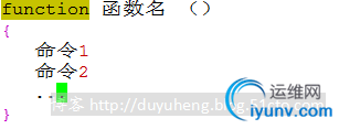

  2、定义函数的格式为:
  函数名(){
  命令1
  如果愿意,可在函数名前加上关键字function,这取决于使用者。
  function函数名()
  命令1
  例如:

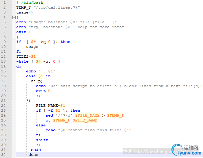

  案例一、删除文件中的空行:
  这个脚本(脚本名为del.lines)可以处理一个或多个文件。每个文件在用sed删除空行之前要先核实是否存在。
  sed的输出被导入一个文件名中含有$ $的临时文件,最后这个临时文件又被移回到原来的文件中。
  该脚本使用shift命令取得所有的文件名,用while循环逐个处理所有的文件,直至处理完
  为止。可以使用del.lines --help获得一个简短的帮助
  chmod  +x  del.lines,增加执行权限,
  测试如下:
  注:
  1、basename命令能够从路径中分离出文件名。通常用于shell脚本中
  2、shift语句用于迁移位置变量,将 $1~$9 依次向左传递
  例如,若当前脚本程序获得的位置变量如下:
  $1=file1、$2=file2、$3=file3、$4=file4
  则执行一次shift命令后,各位置变量为:
  $1=file2、$2=file3、$3=file4
  再次执行shift命令后,各位置变量为:
  $1=file3、$2=file4

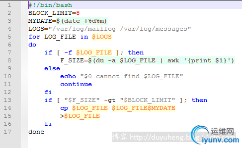

  案例二、日志文件超过长度,备份,清除内容:
  脚本内容
  注:du 并不是显示文件的实际大小,而是显示文件所占用的 block 大小,默认linux系统分区的 block>  ls -l则是文件的实际大小。
