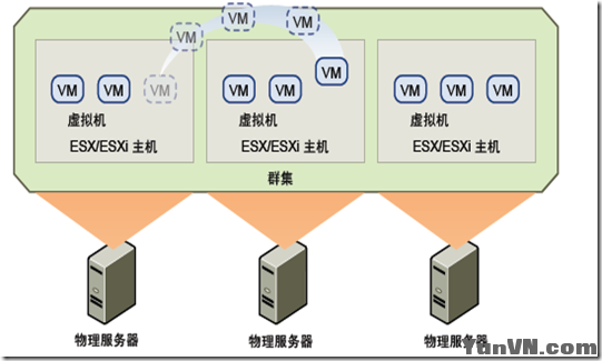

vSphere DRS原理图如下,通过观察可以知道,还是利用Vmotion的原理,将负荷高的host上的vm迁移到负荷相对低的host上面,以达到资源的合理分配。

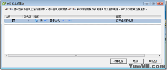

1.由于我这里DRS级别是手动,所以启动一台虚拟机时DRS会建议适合运行这台VM的最佳ESX主机,如下所示(如果全自动的话,系统会自动选择虚拟机运行的最恰当的主机):

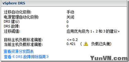

2.查看Cluster的DRS界面,我们可以看到DRS已经显示ESX/ESXi host负载不均衡,并给出了它的建议:

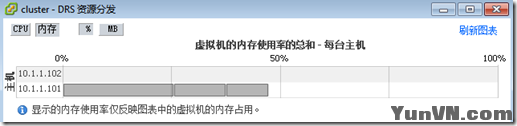

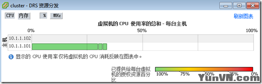

3.从下图的CPU和内存的使用率可以看到,101这台主机虚拟机比较多,而102这台则是闲死了。
