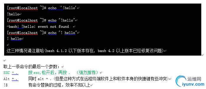

  在命令行上,把感叹号"!"放在双引号里执行命令会出错(译者注:比如说:echo "hello!"). 因为感叹号被解释成了一个历史命令. 然而在一个脚本文件里,这么写则是正确的,因为在脚本文件里Bash的历史机制被禁用了。

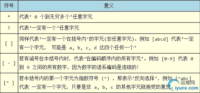

  *    匹配任意个字符
  ?    匹配任意单个字符
  []    匹配指定范围内的任意单个字符
  •   总的来说,正是因为shell中的meta、wildcard有时会和command中的meta相同,为了让command中的meta不被shell解析以至于改变,就必须用shell quoting来保证其文字不变性。
  •   通配符匹配文件名,但是不包含 ”.” 开头的(所以通配符无法匹配隐藏文件名)。

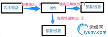

八、基本的I/O重定向
  标准输入、输出:程序应该有数据的来源端、数据的目的端以及报告问题的地方。程序不必知道它的输入与输出背后是什么设备:磁盘上的文件、终端、网络连接或另一个程序。当程序启动时,可以预期的是,标准输出、输入都已打开,且已准备好供其使用。
  默认的情况下,它们会读取标准输入,写入标准输出,并将错误信息传递到标准错误输出,这类程序叫做过滤器。默认的标准输入、标准输出以及标准错误输出都是终端。
  那么是谁替执行的程序初始化标准输入、输出及错误输出的呢??  系统初始化。
  答案就是在你登录时,UNIX便将默认的标准输入、输出及错误输出安排成你的终端。I/O重定向就是你通过与终端交互,或是在shell脚本里设置,重新安排从哪里输入或输出到哪里。I/O重定向是Linux提供的一种多任务协调机制。
  基本概念:
  •   I/O重定向通常与FD(File descriptor)有关,shell的FD通常为10个,即0~9;
  •   常用FD有3个,为0(stdin,STDIN_FILENO 标准输入)、1(stdout,STDOUT_FILENO标准输出)、2(stderr,STDERR_FILENO标准错误输出),默认与keyboard、monitor、monitor关联;
  •   用 < 来改变读进的数据信道(stdin),使之从指定的档案读进;0 是 < 的默认值,因此 < 与 0 与 1> 是一样的;
  •   用 > 来改变送出的数据信道(stdout, stderr),使之输出到指定的档案;
  •   在IO重定向 中,stdout 与 stderr 的管道会先准备好,才会从 stdin 读进资料;
  •   管道“|”(pipe line):上一个命令的 stdout(不包括stderr) 接到下一个命令的 stdin;
  •   tee 命令是在不影响原本 I/O 的情况下,将 stdout 复制一份到档案去;

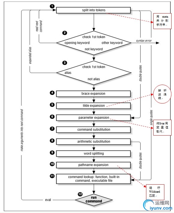

  •   bash(ksh)执行命令的过程:分析命令-变量求值-命令替代(``和$( ))-重定向-通配符展开-确定路径-执行命令;

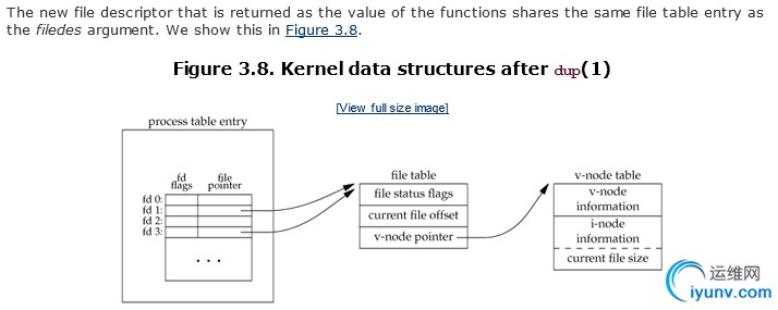

  command > file 2>&1         #  使用 dup2()
  首先是command > file将标准输出重定向到file中, 2>&1 是标准错误拷贝了标准输出的行为,也就是同样被重定向到file中,最终结果就是标准输出和错误都被重定向到file中。
  command 2>&1 >file
  2>&1 标准错误拷贝了标准输出的行为,但此时标准输出还是在终端。>file 后输出才被重定向到file,但标准错误仍然保持在终端。
  可以考虑一下不同的dup2()调用序列会产生怎样的文件共享结构。请参考APUE 3.10, 3.12

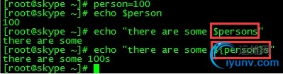

  如果变量在语句当中被引用,必须要使用${x}才可以,取得数组的变量值时候也需要使用${}来调用

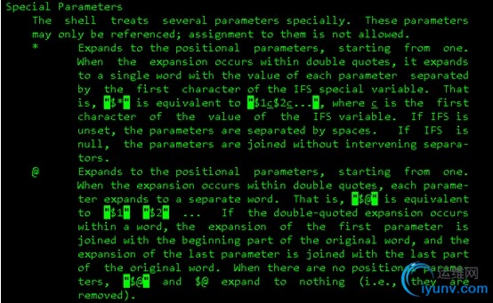

  $* 参数列表,只有"$*" 与 "$@" 用双引号引起来时,两者才会不同
  $@ 参数列表
  "$*" 将所有命令行参数视为单个字符串。等同于"$1  $2  ..."
  "$@" 将所有命令行参数视为单独的个体。等同于"$1"  "$2" ...

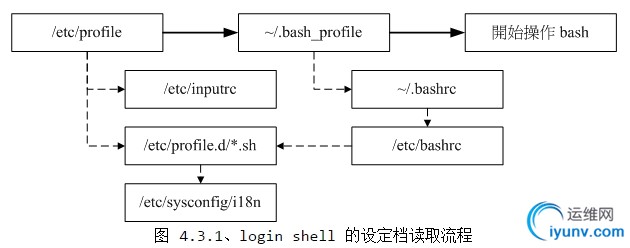

  有两种登录方式:login和nologin:关键在于有没有完整的登录(login)
  •   login shell:登录shell时需要完整的登录流程,称为 login shell。何为完整登录? 需要输入用户名和密码。例如:走tty1-tty6控制终端,或走ssh等伪终端远程登入
  •   non-login shell:登入shell时不需要输入帐号信息。例如在X11下,GNOME用terminal启动出来的shell是non-login shell。退出该non-login shell的话,只需要exit即可。或者在shell下,进入shell子进程,在bash环境下再次执行bash命令。当在已经存在的shell里面启动另外一个shell的时候,比如使用"bash"或者"su",启动的这个新shell就会初始化rc相关 的脚本。这个shell就称为non-login shell。
  这两种登入shell方式的区别是:在登入shell时,读取的配置文件不同。这里先介绍两个配置文件/etc/profile和~/.bashrc,在unix系统中,这两个shell环境的配置文件,是我们接触最多的两个文件:
  •   /etc/profile,处在shell配置文件的最顶端。这是系统shell环境的全局设定,例如PATH,MAIL很多环境变量。对它的修改,会影响到所有用户。
  •   ~/.bashrc,处在shell配置文件的最低端。这是针对每个用户shell环境的配置文件,我们的大部分个性化的定制,都可以直接修改在这个文件中。
  Profile类:
  通常用于:设定环境变量、运行命令或脚本
  Bashrc类:
  通常用于:设定本地变量、设定命令别名
  login shell(bash)在登入时,会读取的配置文件:
  •   /etc/profile,系统全局配置(login 登录会读取)
  •   ~/.bash_profile 或~/.bash_login 或 ~/.profile,个人配置。之所以有三个文件,是因为不同的shell有可能命名不同,只会按顺序读取其中的一个。(login 登录会读取)
  •   /etc/profile.d/*.sh
  /etc/profile ->/etc/profile.d/* -> ~/.bash_profile -> ~/.bashrc -> /etc/bashrc
  non-login shell(bash)在登入时,会读取的配置文件:
  •   只会读取的配置文件:~/.bashrc
  ~/.bashrc ->/etc/bashrc -> /etc/profile.d/*
  通常情况下,如果修改了配置文件,要注销再登录后设置才会生效。source命令可以直接读取配置文件而不注销登录。如:source ~/.bash_profile  (也可以用句点 . 代替source)
