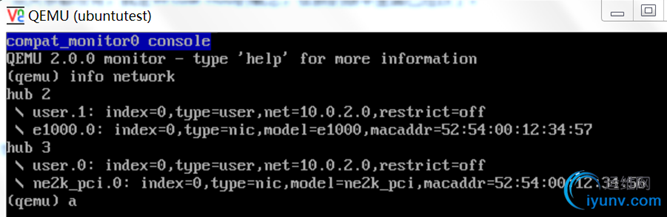

  如果我们在monitor中查看info network
  可以看到下面的
  有时候,我们看到的是VLAN 0,这里的VLAN和802.1.q一点关系都没有,就是virtual hub的概念,在新的版本里面已经改了。
