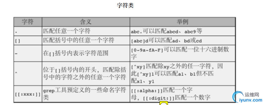

  字符类 (Character>  符中的任意一个。

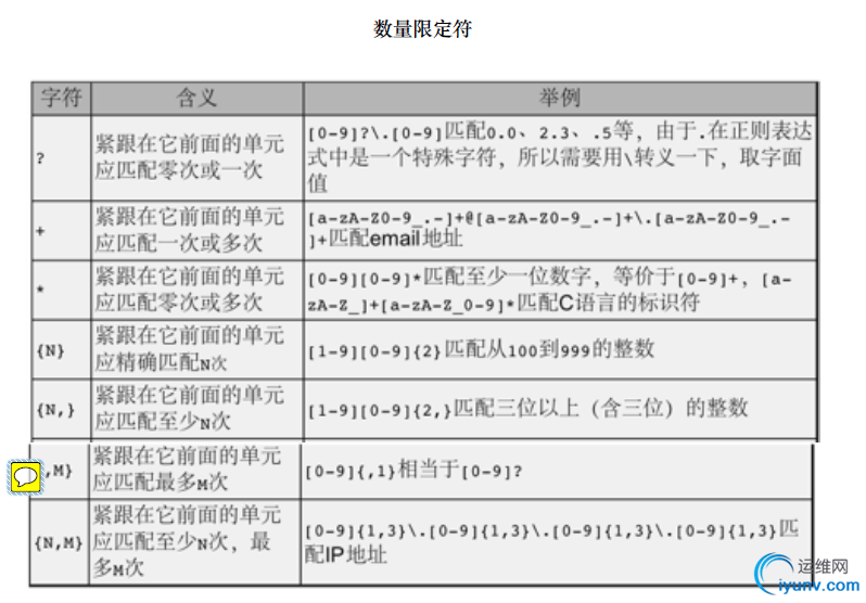

  数量限定符 (Quantifier): 邮件地址的每一部分可以有一个或多个 x字符 ,IP地址的每一部 分
  可以有 1-3个y 字符

  规定一些特殊语法表示字符类、数量限定符和位置关系 ,然后用这些特殊语法和普通字符
  一起表示 一个模式 ,这就是正则表达式(Regular Expression)。

  这里[]里面的所有的字符都没有特殊含义 如.    但在外面是匹配任意一个的意思
