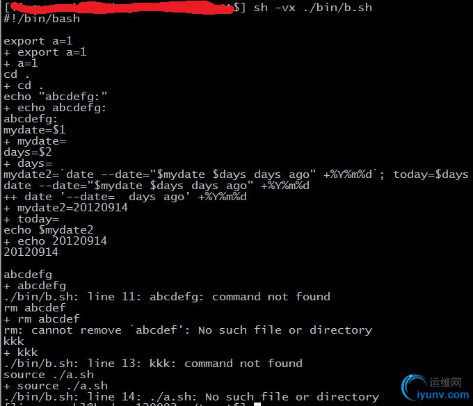

  3.运行跟踪:
  实践是检验整理的唯一标准,跑一把。
  不过,可不是直接运行然后去看最终结果,这样会遗漏掉很多中间过程。
  命令格式:
sh -vx ***.sh  得到效果如下:
  我们可以看到
  每行代码原始命令(无+的):[这是-v的效果]
  代码执行时的情况(带+),包括运算结果,逻辑判断结果,变量赋值等等[-x的效果]
  而我们所要关注的就是这些信息,主要是变量值和逻辑判断结果。

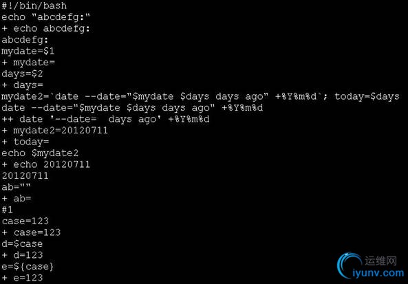

  So.进行了一层优化,对日志进行处理,使用正则,标注我关心的信息
  效果图对比:
