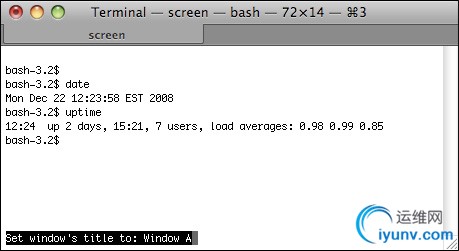

  指定窗口名称的方法是,激活窗口,按 Ctrl-a A(大写的字母 A,代表 “Annotate”),根据需要按 Backspace 删除现有的名称,然后在提示上输入一个有意义的名称:
Num  Name            Flags
0   Window A       $
1   Window B       $
2   Window C       $
  在 图 7 中,窗口的标题被设置为 Window A。窗口的昵称不必是惟一的。
图 7. 可以给每个窗口指定描述性的名称

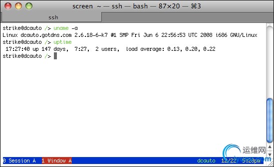

  创建这样的 .screenrc 配置文件之后,每个新窗口就会显示状态栏,其中包含窗口的名称。图 8 显示一个包含状态栏的窗口。
图 8. 使用状态栏帮助识别每个窗口

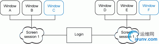

  正如前面提到的,可以创建多个同时运行的 Screen 会话,每个会话可以管理一系列窗口。每个会话有一个惟一标识符;使用 screen -list 列出可用的所有会话。与窗口一样,可以给会话指定名称以便引用它。使用 screen -S label 给新会话分配标签。

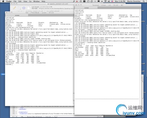

  共享是 Screen 会话的最佳用法之一。如果允许,可以连接现有的会话并在此会话的任何窗口中与其他用户协作。甚至可以独立地切换到会话中的另一个窗口。如果您与其他用户在同一窗口中,输入或显示的任何内容都会反映给所有伙伴。我们来试一下:
  •   选择一台工作计算机并登录。
  •   输入 screen -S sharing -t one 创建一个名为 sharing 的 Screen 会话和一个名为 one 的新窗口。
  •   用 screen -t two 创建另一个窗口。
  •   如果愿意,检查一下目前的状态:按 Ctrl-a,然后按 d,然后输入 screen -listscreen -r sharing,然后按 Ctrl-a,然后按 "
  •   在 one 窗口中输入 echo,在此窗口中产生一些输出。
  •   在同一台计算机上,打开第二个登录窗口。
  •   在此窗口中,输入 screen -x -r sharing -p one
      -x 选项指定多用户模式;-p one 直接连接到 one 窗口。应该会马上看到与另一个登录会话相同的输出,见 图 9。
    图 9. 可以共享会话
  在每个登录窗口中,运行 UNIX 命令产生输出,按 Screen 快捷键在共享的会话中的窗口之间切换并查看结果。
