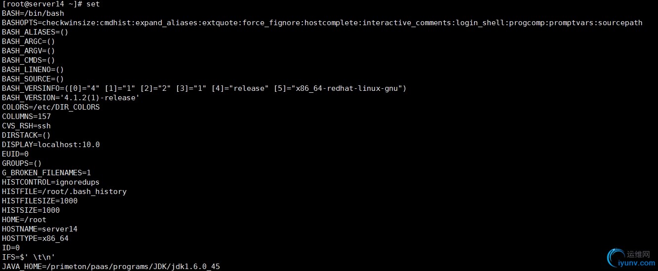

  查看所有本地变量:set命令

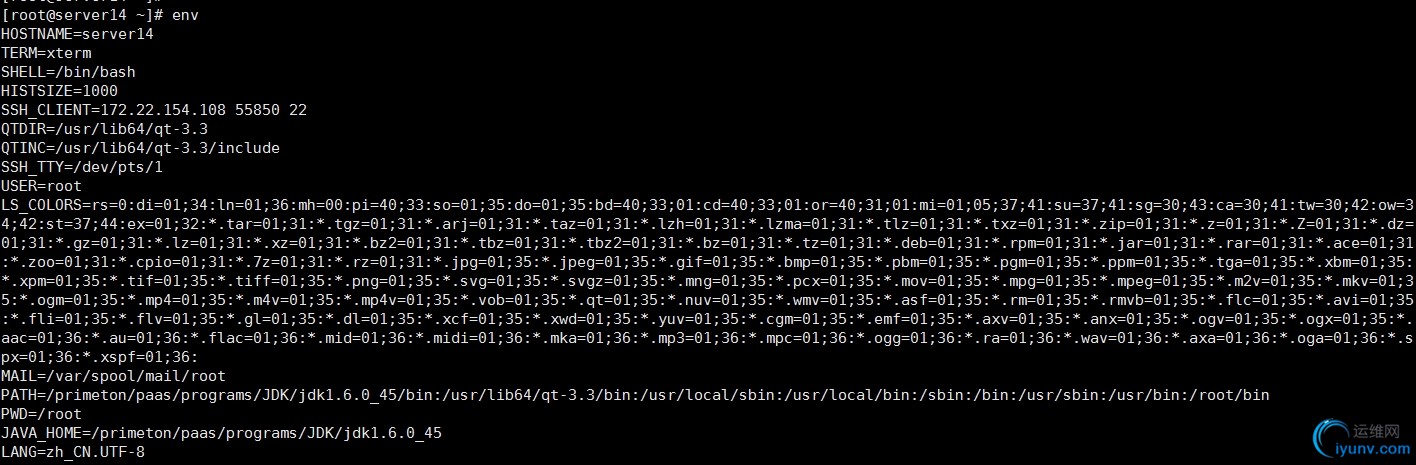

  被“导出”的本地变量
  export name[=value]
  declare -x name[=value]
  查看所有环境变量:env,printenv, export

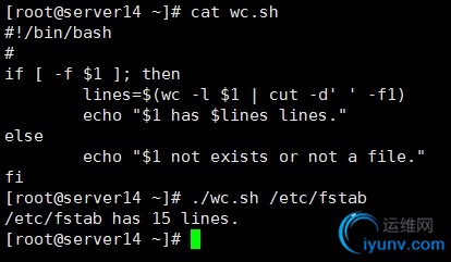

  命令引用:
  `COMMAND`, $(COMMAND)
  引用命令的执行结果;
  (1)ls `which cat`
  (2) lines=$(wc -l /etc/fstab | cut -d'' -f1)
