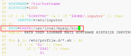

[iyunv@lly bin]# vim /etc/profile 把mysql服务加入到变量里去,以方便我们日后的访问
添加路径
[iyunv@lly bin]# .  /etc/profile 执行

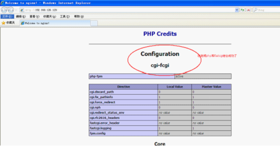

此时要想nginx能够完成php的页面请求
[iyunv@lly etc]# vim /etc/nginx/nginx.conf
写清楚主页面
做一个php的测试页面方便测试
[iyunv@lly etc]# cd /usr/local/nginx/html/
[iyunv@lly html]# ll
total 16
-rw-r--r-- 1 root root 383 Apr 13 10:28 50x.html
-rw-r--r-- 1 root root 151 Apr 13 10:28 index.html
[iyunv@lly html]# mv index.html index.php把index.html改为index.php
[iyunv@lly html]# vim index.php
重启nginx和fastcgi服务
[iyunv@lly html]# service nginx restart
[iyunv@lly html]# service php-fpm restart

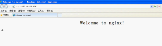

编辑测试页测试与数据库的连接
浏览器输入http://192.168.126.129
说明与数据库连接成功

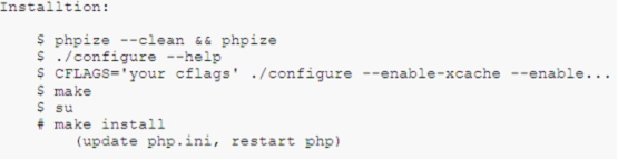

[iyunv@lly xcache-2.0.1]# less INSTALL 查看安装说明
需要使用phpize先生成configure文件
但是phpize在哪呢?其实 就在/usr/local/php/bin/目录下
直接执行
[iyunv@lly xcache-2.0.1]# /usr/local/php/bin/phpize
然后/usr/local/src/xcache-2.0.1/目录下就生成了configure文件
安装
[root@llyxcache-2.0.1]# ./configure --enable-xcache --with-php-config=/usr/local/php/bin/php-config

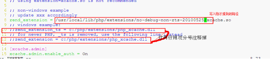

[iyunv@lly xcache-2.0.1]# cp xcache.ini  /etc/php5.d/说明:安装php的时候有一个php.5文件xcache要和php很好地结合把xcache.ini文件拷过去
[iyunv@lly xcache-2.0.1]# vim /etc/php5.d/xcache.ini
第10行和12行是windows下的配置用双分号注释掉
编写测试页
[iyunv@lly xcache-2.0.1]# cd /usr/local/nginx/html/
这样xcache和php结合成功

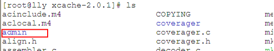

为了方便xcache的管理
[iyunv@lly html]# cd /usr/local/src/xcache-2.0.1/
这个目录下是xcache管理的php页面文件
[iyunv@lly xcache-2.0.1]# cp -r admin/  /usr/local/nginx/html/把admiin下的文件拷到html目录下
