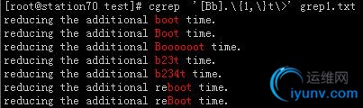

  (3)搜索B或b后,至少有一个字符串,且以t结尾的字符串;
  详解:[]:匹配指定范围内的任意单个字符,即可以匹配b或B;
  \{m,\}: 用来指定匹配其前面的字符至少m次;
  \>:锚定词尾
  .:匹配任意一个除换行符外任意的单个字符;
  贪婪模式:尽可能的长的去匹配字符;

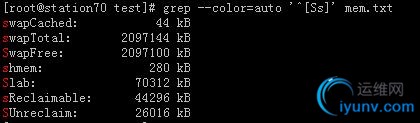

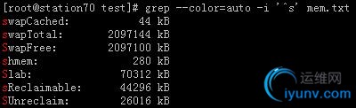

  (5) 显示mem.txt文件中以大小写s开头的行;
  法1:
  法2:-i:不区分大小写

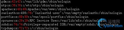

  (6)取出默认shell为非bash的用户;

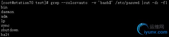

  (7)取出默认shell为bash的且其ID号最大的用户;

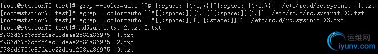

  (8)显示/etc/rc.d/rc.sysinit文件中,以#开头,后面跟至少一个空白字符,而后又有至少一个非空白字符的行;
  法1:
  法2:
  法3:
  由于输出内容过多,不便显示,所以我在下面会先将上面三种方法的输出分别重定向到新文件,然后采用md5sum校验机制,比较输出是否一致,若无校验码一致,表示三种方法都ok.
  输出重定向及md5校验: DSC00011.jpg
  由以上信息,我们可以确定这三种方法都是ok滴。

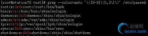

  (11)找出/etc/passwd文件中一位数或两位数;
  注:由于输出内容过多,我只截取了部分内容,还望各位谅解

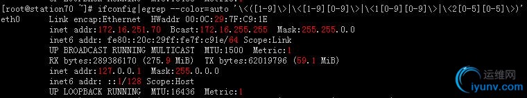

  (12)找出ifconfig命令结果中的1到255之间的整数;
  法1:
  法2:

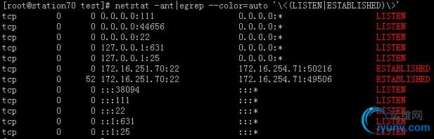

  (17)找出netstat -tan命令执行的结果中以“LISTEN”或“ESTABLISHED”结尾的行;
