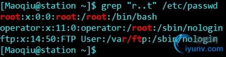

.   → 点号,匹配任意单个字符如grep "r..t" /etc/passwd ,表示匹配r和t中间有两个任意字符的内容。

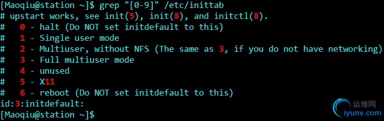

  [ ]   → 匹配指定范围内的任意单个字符
  如grep "[0-9]" /etc/inittab ,表示匹配0到9中任意一个数字。

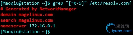

[^]   → 匹配指定范围外的任意单个字符如grep "[^0-9]" file ,表示出了数字,都匹配

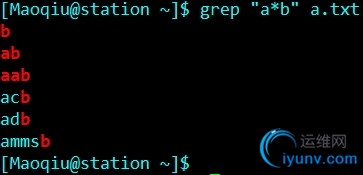

注意:grep默认工作在贪婪模式下,即尽可能长的匹配*   → 匹配其前面的字符任意次.*   → 和*组合使用,表示匹配任意字符任意长度(包含0次)。  使用示例:
  如有文本a.txt包含内容如下:
  使用 grep "a*b" test1,匹配情况如下:
  使用 grep "a.*b" test1,匹配情况如下:
  其实就是a开头,b结尾的都被匹配上了。

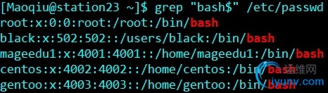

$锚定行尾,此字符前面的任意内容必须出现在行尾  如查找/etc/passwd中以bash结尾的行:

  如查找/etc/passwd文件中以r开头,t结尾,中间包含两个任意字符的单词
  注意与grep "r..t" /etc/passwd结果的区别:

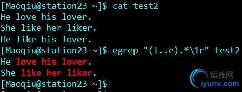

\(ab\)表示ab整体作为匹配字符\(ab\)* → 表示ab整体作为匹配字符,且匹配任意次\(ab\)\{1,\}表示ab整体作为匹配字符,且匹配至少一次分组还可以后向引用\1引用第一个左括号以及与之对应的右括号所包括的所有内容  \2引用第二个左括号以及与之对应的右括号所包括的所有内容
  \3引用第三个左括号以及与之对应的右括号所包括的所有内容
  如test2有文本内容如下:
  grep "\(l..e\).*\1r" test2 表示匹配结果如下:
  即引用的为前面匹配内容加上r,因此He like his lover这一行就不会被匹配。

  基本正则表达式中支持分组,而在扩展正则表达式中,分组的功能更加强大,也可以说才是真正的分组,用法如下:
(ab)表示ab整体作为匹配字符,等于基本正则表达式的\(ab\)(ab)* → 表示ab整体作为匹配字符,且匹配任意次,等于基本正则表达式的\(ab\)*(ab){1,}表示ab整体作为匹配字符,且匹配至少一次,等于基本正则表达式的\(ab\)\{1,\}分组还可以后向引用\1引用第一个左括号以及与之对应的右括号所包括的所有内容  \2引用第二个左括号以及与之对应的右括号所包括的所有内容
  如egrep "(l..e).*\1r" test2 表示匹配结果如下:

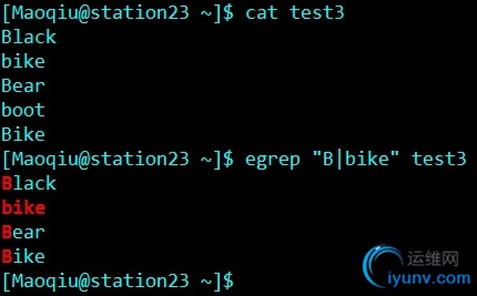

  ◆(6)或者:
  |表示或,如
  a|b 表示匹配a或者b
  B|bike 匹配B或bike,即 | 匹配的是其整个左边或者右边
  (B|b)ike 匹配Bike或者bike,注意与上一行的区别

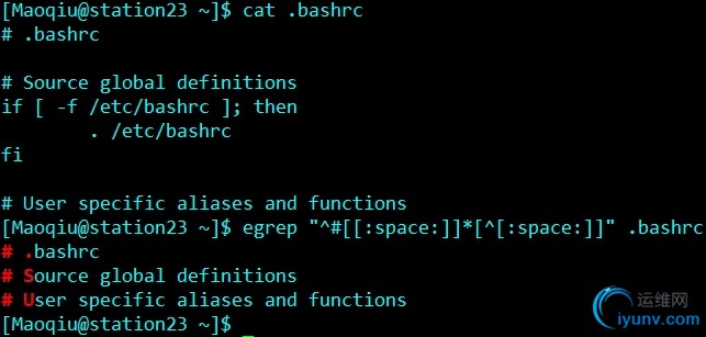

  3.1 显示~/.bashrc 中以#开头,且后面跟一个或者多个空白符,而后又跟了任意非空白符的行;

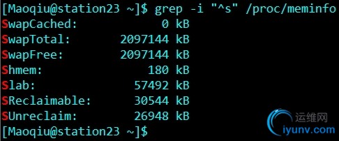

  3.2 显示/proc/meminfo文件中以大小写s开头的行;

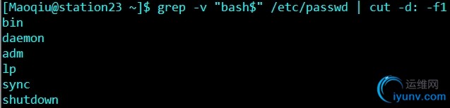

  3.3 取出默认shell为非bash的用户;

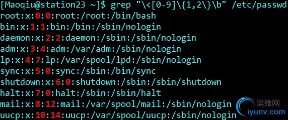

  3.5 找出/etc/passwd文件中一位数或两位数;

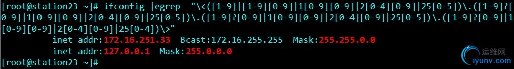

  3.6 找出ifconfig命令结果中的1到255之间的整数;

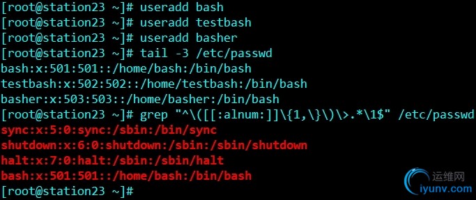

  3.8 添加用户bash和testbash、basher,而后找出当前系统上其用户名和默认shell相同的用户;
  3.9 写一个模式,能匹配真正意义上的IP地址;(1.0.0.1--223.255.255.254)
