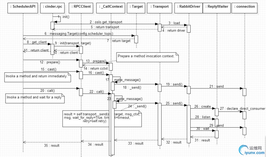

2. 消息发送机制 (olso.messaging.RPCClient 的 cast 和 call 方法)
  几个要点:
  (0)cast 方法把消息发出去就算了,不需要返回值;call 方法在消息发出后需要等待消息结果返回,因此它在发消息(步骤 27)之前,会创建一个 waiter (步骤26)来等待消息返回。
  (3)get_transport 方法会使用 stevedore 库来加载特定的 messaging driver 类,默认情况下 conf.rpc_backend 的值为 'rabbit', 因此其对应的 driver 类 oslo.messaging._drivers.impl_rabbit.RabbitDriver会被加载;然后生成一个 Transport 实例,该实例实际上只是 driver 实例的一个wrapper。
  (6)初始化 Target 实例,它实际上表明了 message 的目的地,包括消息被发往的地方或者一个应用需要监听的对象。其属性包括:
def __init__(self, exchange=None, topic=None, namespace=None, version=None, server=None, fanout=None):
self.exchange = exchange // MQ 的exchange,使用 cinder.conf 中的定义,默认是 control_exchange : openstack
self.topic = topic //MQ 的 queue,由 cinder.conf 指定: scheduler_topic = cinder-scheduler,volume_topic = cinder-volume
self.namespace = namespace //消息处理类的方法集合,默认是 null
self.version = version
self.server = server //消息的特定目的consumer application,是 cinder 里面的一个消息处理类
self.fanout = fanout //一个flag,设置的话,消息将发给所有queue的consumers
  (15 ~ 21) cast 方法的实现,最终是使用 RabbitMQ 将消息发出去
  (20 ~ 35)call 方法的实现,在第 27 步将消息发出去之前先创建一个 waiter 来等待返回的消息,它等到返回的消息后会把结果传回到caller。

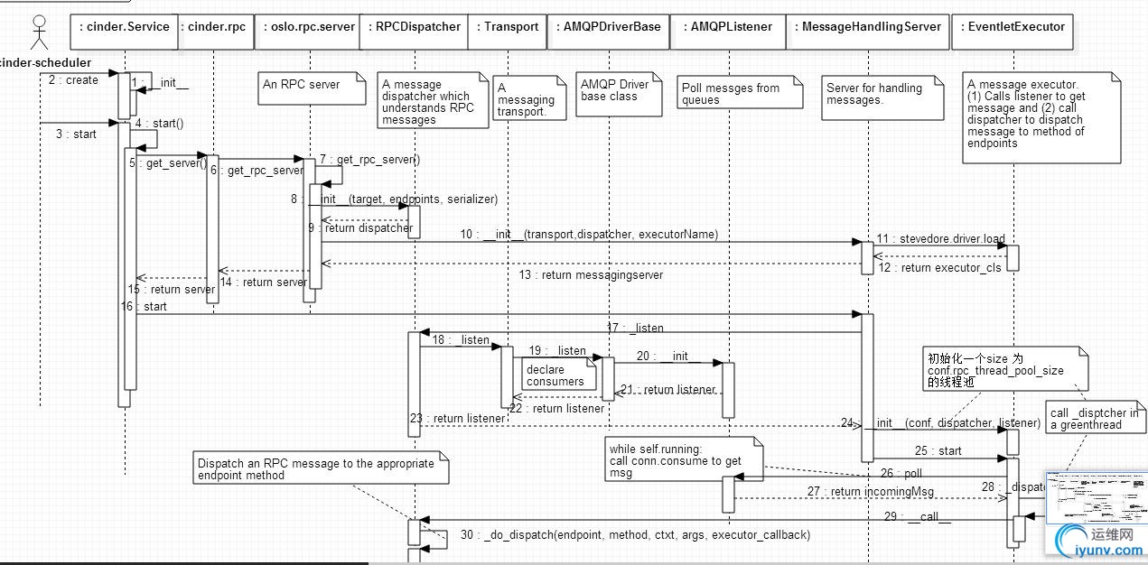

3. 消息接收和分发机制 (olso.messaging.RPCDispatcher)
  (2~3)cinder-scheduler 和在各节点上的 cinder-volume 作为 service 启动的时候,会初始化并启动一个RPC server,该 server 会监听 message queu并分发消息。
  (8,30)RPCDispatcher 负责为接收到的 PRC message 调用一个 endpoint 类 的 method。
  • endpoint 类:
    • 对 cinder-scheduler 的 rpcapi 发送的消息来说,endpoint 是类 SchedulerManager;
    • 对 cinder-volume 的 rpcapi 发出的消息来说,endpoint 是类 VolumeManager。
  • endpoint 类的方法:被调用的方法名称会在 cast 方法中作为参数传入,比如厦门 create_volume 方法 cast 这个消息后,它会分发到 SchedulerManager 的 create_volume 方法。
//cinder/scheduler/rpcapi.py
def create_volume(self, ctxt, topic, volume_id, snapshot_id=None, image_id=None, request_spec=None, filter_properties=None):
cctxt = self.client.prepare(version='1.2')
request_spec_p = jsonutils.to_primitive(request_spec)
return cctxt.cast(ctxt, 'create_volume', topic=topic, volume_id=volume_id, snapshot_id=snapshot_id, image_id=image_id, request_spec=request_spec_p, filter_properties=filter_properties)
  (11,26 ~ 28)EventletExecutor 会初始化一个大小为 conf.rpc_thread_pool_size 的线程池,它调用 AMQPListener 的 poll 方法获取 message 后,会在一个线程中调用 RPCDispatcher 的 __call__ 方法来调用消息处理方法。
  (20, 26)AMQPListener 会无限循环去获取 message,直到它被停止。获取到的 message 会被交给 EventletExecutor ,它会调用RCPDispatcher的方法将其分发给某个类的某个方法。

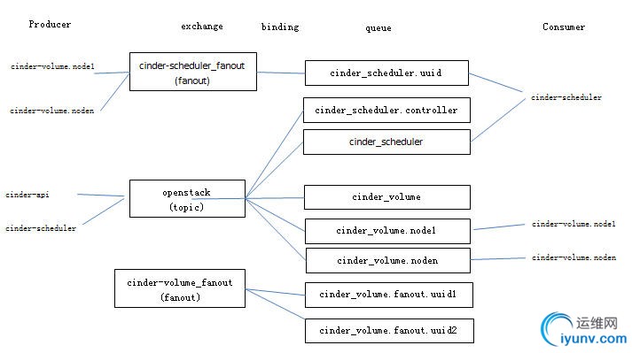

4. Cinder 所用到的 RabbitMQ 组件
  注:有些组件,比如 cinder_scheduler.controller 尚不清楚其用途。
