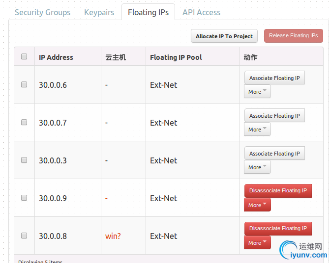

  8.然后就可以分配一个floating_ip给刚刚创建的虚拟IP: 10.0.0.21
这些操作可以在Dashboard上完成:
我分配的是30.0.0.9 ,因为这个是关联到lb的虚拟ip,所以他没有instance信息
