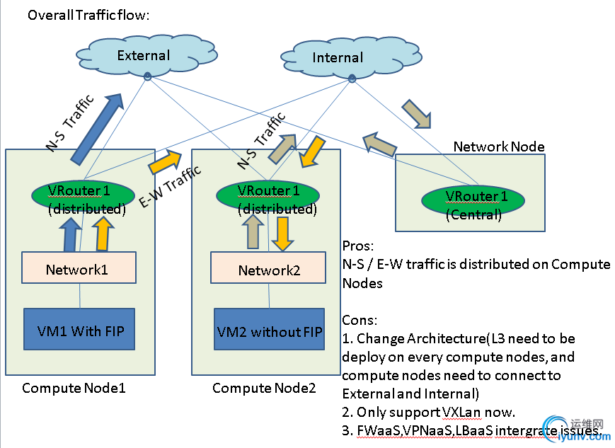

首先看一下,没有使用DVR的问题在哪里: DSC0000.jpg
从图中可以明显看到东西向和南北向的流量会集中到网络节点,这会使网络节点成为瓶颈。
那如果启用的DVR,情况会变成如下:
对于东西向的流量, 流量会直接在计算节点之间传递。
对于南北向的流量,如果有floating ip,流量就直接走计算节点。如果没有floating ip,则会走网络节点。

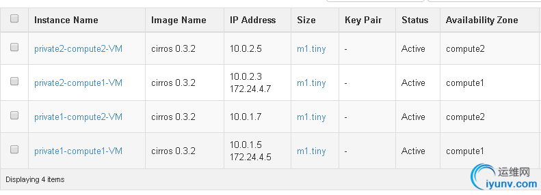

虚机情况如下:
注:
虚机privateX-computeY-VM表示,此虚机起在privateX网络,computeY节点上。在compute1节点的两台虚机拥有floating ip。

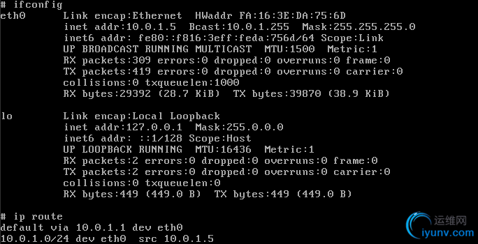

首先我们看一下虚机private1-compute1-VM的IP和路由: DSC0006.jpg

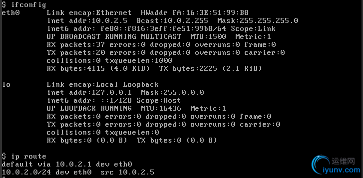

  再看一下虚机private2-compute2-VM的IP和路由:
我们在private1-compute1-VM中ping 10.0.2.5(private2-compute2-VM的IP)。
当我们ping了之后,在首先会查询private1-compute1-VM的路由表,会将包发送到网关10.0.1.1。那么会首先会发送10.0.1.1的arp请求。

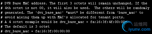

这个全局唯一和计算节点绑定的MAC地址,是由neutron全局分配的,数据库中可以看到这个MAC是每个host一个: DSC00010.jpg
它的base MAC是可以在neutron.conf中配置的:

在表9中,如果发现包的源地址是全局唯一并与计算节点绑定的MAC地址,就将其转发到br-int:
cookie=0x0, duration=69453.507s, table=9, n_packets=0, n_bytes=0, idle_age=65534, hard_age=65534, priority=1,dl_src=fa:16:3f:fe:49:e9 actions=output:1
cookie=0x0, duration=69453.782s, table=9, n_packets=0, n_bytes=0, idle_age=65534, hard_age=65534, priority=1,dl_src=fa:16:3f:72:3f:a7 actions=output:1
cookie=0x0, duration=69453.23s, table=9, n_packets=56, n_bytes=6028, idle_age=3598, hard_age=65534, priority=0 actions=resubmit(,10)
由于我们的源MAC为fa:16:3f:fe:49:e9,我们的ICMP包就被转发到了br-int,之后查询br-int的流表:

第二种情况 -- 南北向流量(虚机有floating ip)
以虚机private1-compute1-VM对外通信为例,此虚机拥有floating ip: DSC00013.jpg
比如我们在虚机中ping 8.8.8.8 。首先在虚机中查询路由,和第一种情况一样,虚机会发送给网关。发送的包如下:
Dest IP: 8.8.8.8
Souce IP: 10.0.1.5
Dest MAC: MAC of 10.0.1.1
Source MAC: MAC of 10.0.1.5
