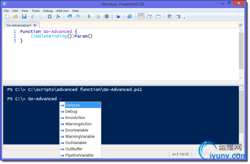

  通过放在函数开始部分可以很简单的启用访问这些通用参数。如下所示:
  [CmdletBinding()]
  param()
  启用这个高级属性以后,就可以很容易的通过像使用命令行一样,给函数添加一些命令行的特色,调用命令很的通用参数。以下是一个最简单的例子,打开一个ISE,把以下的内容复制下去:
  function Go-Advanced {
  [cmdletbinding()]param()
  param() 这个关键字还是必须要有的,即使你没有在函数中定义任何参数;
  尝试运行一下这个函数,然后再打一下中横线,怎么样,就看到能够调用的这些通用参数了吧。

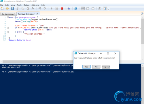

  再举一个例子,就是调用ShouldContinue这个方法,这个在写程序时还是很重要的,比如你想做一些破坏性的操作,程序写的健壮是一定要跳一个框出来,问一下再去执行,那种SilientContinue做法不推荐。
  以下还是代码:
  这段代码还是要在函数执行时加一个 -confirm参数的。如果想不加这个参数也要跳出这个框来,这样就需要一个额外的操作。把环境变量$ConfirmPreferece 设置成低。看以下代码和执行效果。
  Function Remove-ByForce {
  [CmdletBinding(SupportsShouldProcess)]
  Param([String]$File)
  $ConfirmPreference = "Low"
  If ($PSCmdlet.ShouldContinue("Are you sure that you know what you are doing?","Delete with -Force parameter!")) {
  Remove-Item $File -Force
  } Else {
  "Mission aborted!"
  Remove-ByForce test
