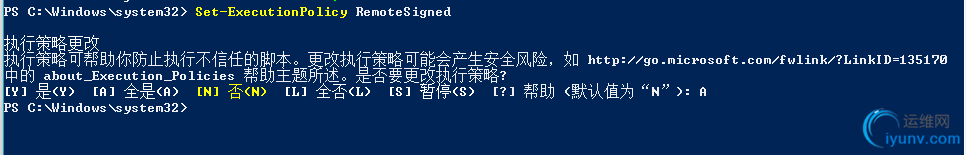

  3、运行命令“Set-ExecutionPolicy RemoteSigned”
  注:该命令在当前计算机运行一次即可,不需要每次执行

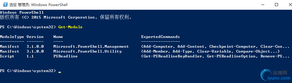

  4、运行命令”Get-Module”, 可看到目前只有3个模块的

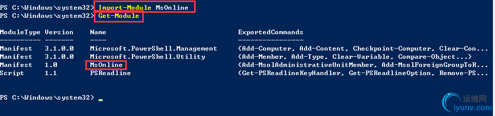

  5、运行命令” Import-Module MsOnline” 导入O365模块, 在运行” Get-Module”, 可看到已经导入多一个模块了

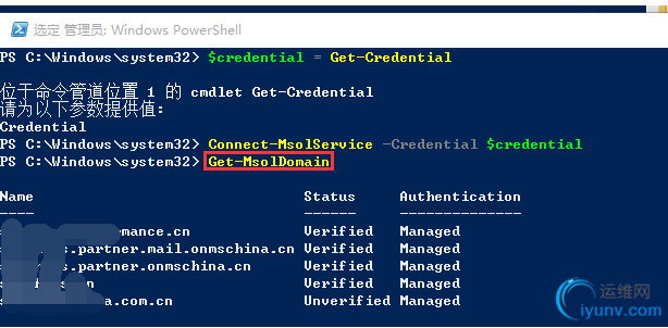

  6、运行“$credential = Get-Credential“,输入O365管理员账户和密码,创建O365凭据;
  7、通过命令” Connect-MsolService -Credential $credential” 连接到O365, 确保没有任何报错和警告
  8、此时就可以管理O365了,可以运行一下几个命令进行测试,如下:
