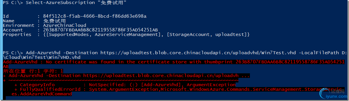

  第一天使用Azure账号A上传VHD,没有出现问题。第二天使用Azure账号B上传VHD是,出现了如下提示”The storage account was not found”
  再次核对Azure管理后台,确定存储账号“uploadtest”是存在的。先来看看存储账号,结果提示“No certificate was found in the certificate store with thumbprint”

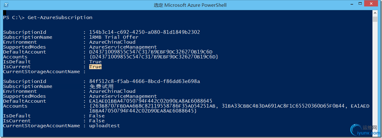

2. 查看本机关联的Azure订阅
  命令
  从下图中可以看出有两个不同的Azure订阅“1RMB Trail Offer”和“免费试用”,而“1RMB Trail Offer”的DefaultAccount值与上面提示“No certificate was found in the certificate store with thumbprint”的证书指纹完全吻合。“1RMB Trail Offer”的另外两个属性IsDefault和IsCurrent值均为True,与“免费试用”相反,即默认订阅和当前活动订阅均为“1RMB Trail Offer”。
  那么,问题来了,我现在需要管理订阅“免费试用”,该怎么办?

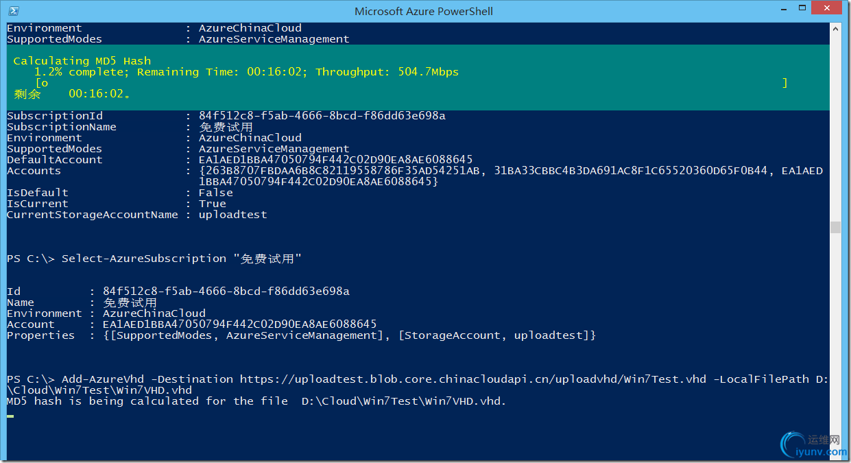

3. 选择Azure订阅
  命令
  执行完成后可以看到,订阅“1RMB Trail Offer”和“免费试用”的IsCurrent值变为对调了,即当前活动订阅变为“免费试用”
4. 再次查看存储账号
  再次查看存储账号,发现属性正常了,正式我想要管理的
5. 上传VHD文件
  终于可以正常上传了,可以看到进度
