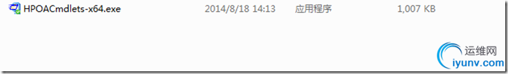

  1首先我们先安装HP官方开发的模块,下载链接:
  http://h20565.www2.hp.com/portal/site/hpsc/public/psi/swdHome/?cc=us&lang=en&sp4ts.oid=5440658&ac.admitted=1406104743446.876444892.492883150
  2 安装完毕后我们查看一下增加了哪些模块。

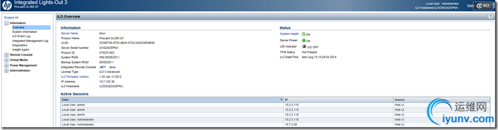

  4 为了保证我们能够正常管理服务器,我们先通过ILOWeb访问一下服务器:

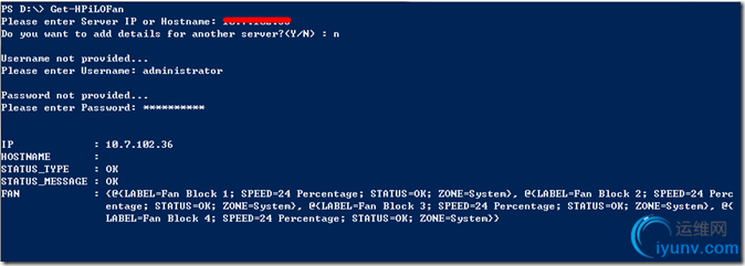

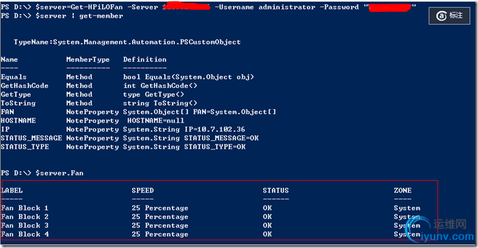

  1)查看风扇的状态
  为了更明确的查看我们稍微处理一下结果,可以看到服务器有四个风扇以及风扇的转速:

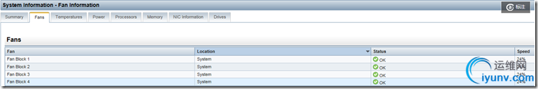

  对比一下Web页面的,因为有一段时间差 相关信息有变化了:

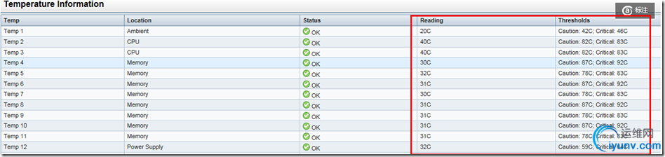

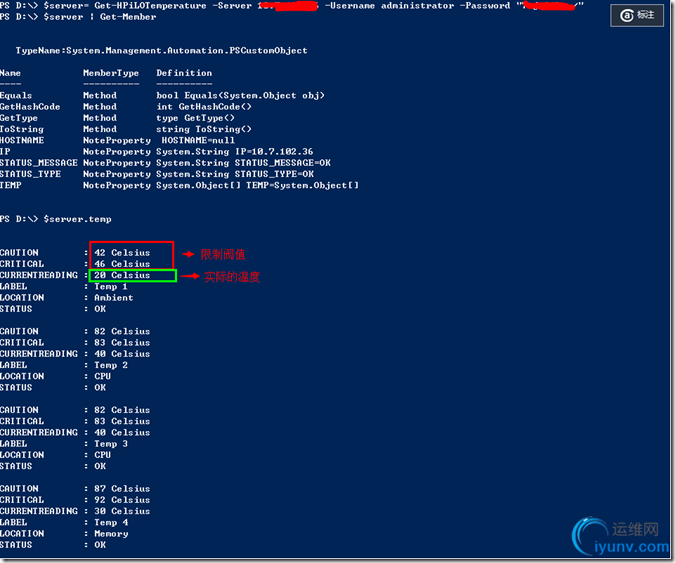

  2)接下来我们查看一下服务器的相关硬件的温度状态,这是我们日常关注和作为监控项的重要参数。
  对比一下web管理下的温度状态:

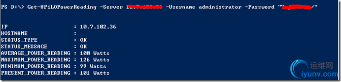

  3)查看一下电源使用状态:
