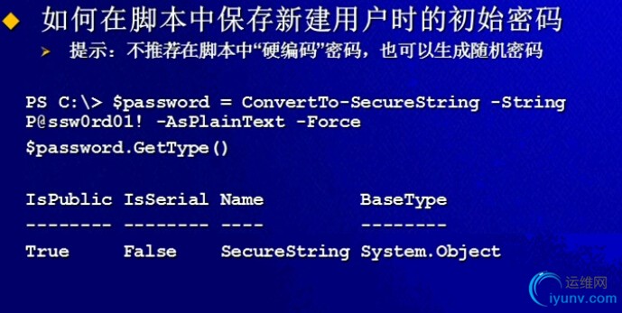

  1:首选,需要我们来设定密码变量,以便在后续创建账号时调用这个变量,具体如下
  Eg:$password = convertto-securesting -string +你定义的密码 -asplaintext -force

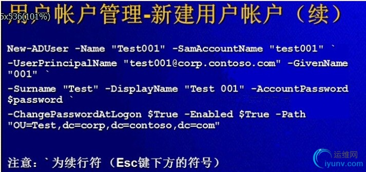

  2:之后使用 new-aduser命令来根据自己的需求创建ADUSER
  这样,就根据需要,创建好了一个USER。
