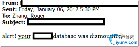

  如果你会使用循环foreach的话,更好了,你完全可以使用 get-mailboxdatabase 命令来问Exchange服务器取出所有的数据库名称,然后再将这些名称自动填入你需要运行的命令中,然后再检查是否mount,如果没有的话可以发送邮件给你,你可以搭建一个简单的smtp服务器来做这个事情。当然你也可以用write-host命令将输入的结果显示在屏幕上。
  完成之后收到的邮件效果如下:
  脚本如下:
