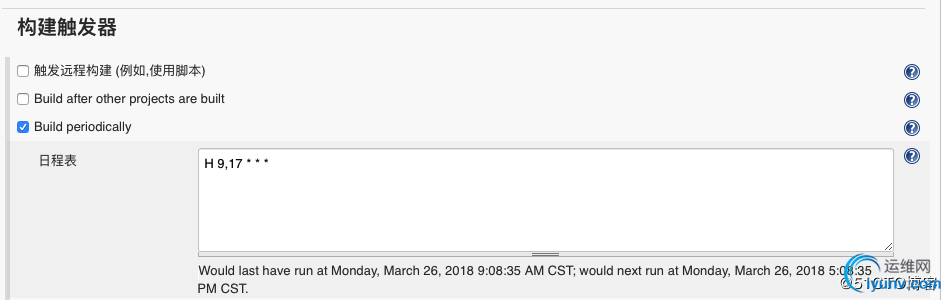

Build periodically
  周期性进行项目构建,这个是到指定的时间必须触发构建任务
  比如我想在每天的9点,17点,朝九晚五各构建一次,在Build periodically里设置如下
