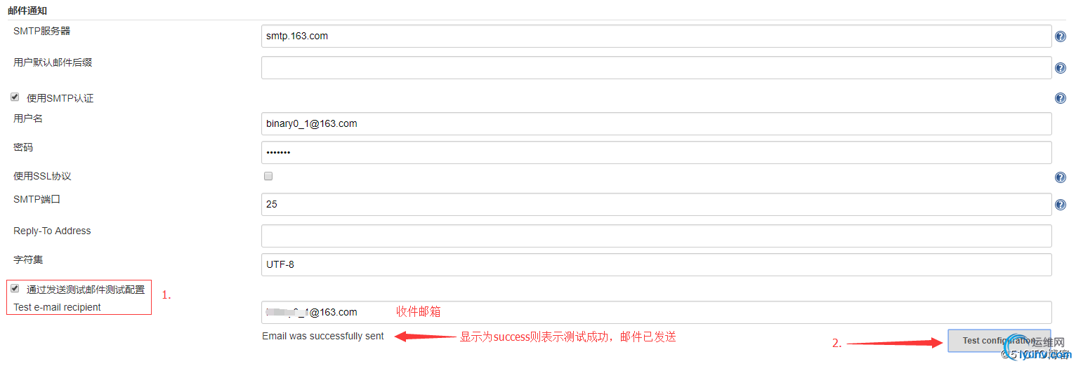

  打开Jenkins的web页面,点击 系统管理 -> 系统设置 -> Jenkins Location ,先设置系统管理员邮件地址,这里的系统管理员邮件地址需要和后续要设置的发送邮件的地址一致:
  然后再往下拉,找到 “邮件通知” 那一栏,填写SMTP服务器地址,我这里使用的是163的服务器:
  点右侧的高级,打勾“使用SMTP认证”,填写用户名以及smtp服务的密码,这里的用户名需要与我们之前设置的系统管理员邮件地址一致,如果使用的是ssl协议,还需要在这里打勾,smtp端口默认为25:
  打勾 “通过发送测试邮件测试配置” ,然后填写接收邮件的地址,点右侧的Test configuration,测试发送邮件:
  然后收件邮箱就会收到一封这样的邮件:

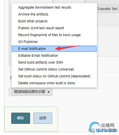

  测试完邮件能够正常发送后,点击保存,接着就是到已经构建过的任务里去配置接收邮件的地址了:
  在最下面 “构建后操作” 那一栏,找到E-mail Notification,Recipients填写收邮件人:
  注:这个收件人邮箱只会在任务构建失败时才能收到Jenkins发送的邮件。

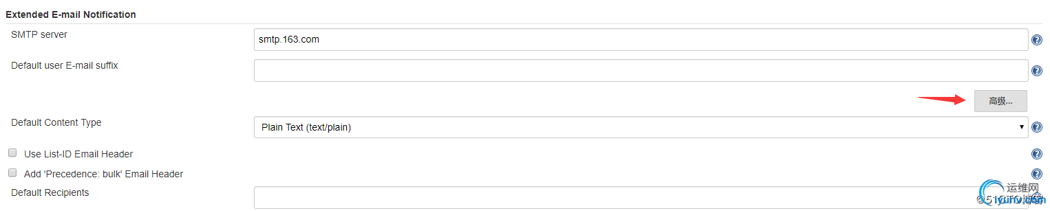

  所以这种情况就需要使用插件来完成,这里我们使用到的插件是 Email Extension Plugin ,这个插件是默认安装的,所以我们直接配置使用就可以了。系统管理 -> 系统设置 -> 找到Extended E-mail Notification一栏,填写SMTP server,点击Use SMTP Authentication,填写用户名、密码、SMTP port等:
  基本和之前的配置一样:

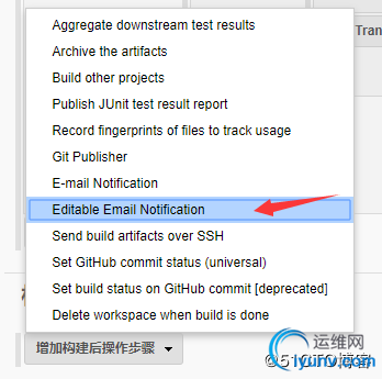

  完成以上这一步配置后,同样的还得去配置任务中的 “构建后操作” ,点击“增加构建后操作步骤”,选择“Editable  Email Notification” :
  其中Project Recipient List为接收邮件的收件人,可以在默认内容后面增加额外的收件人邮箱,用逗号分隔:
