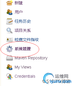

  1.Master配置
  打开Jenkins的web页面,在‘系统管理’-‘管理节点’中点击‘新建节点’
  系统管理
  管理节点
