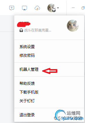

  我的钉钉版本是4.2.6.37,首先在左上角头像的三角菜单有一个机器人管理,如图:

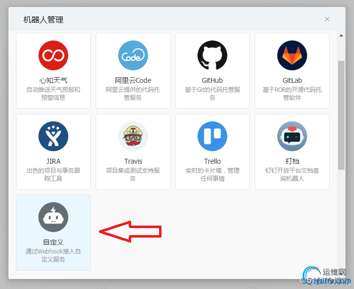

  然后选择自定义机器人,给它起个名又换一个图标之后,添加到一个群聊里,如图:
  添加的时候,这个机器人会生成一个webhook,它的结构应该是:https://oapi.dingtalk.com/robot/send?access_token=XXX,后面的XXX是标识符,不同的标识符代表不同的机器人,这个标识符如果丢了,可以在机器人头像点击一下然后选择机器人设置重新看到。

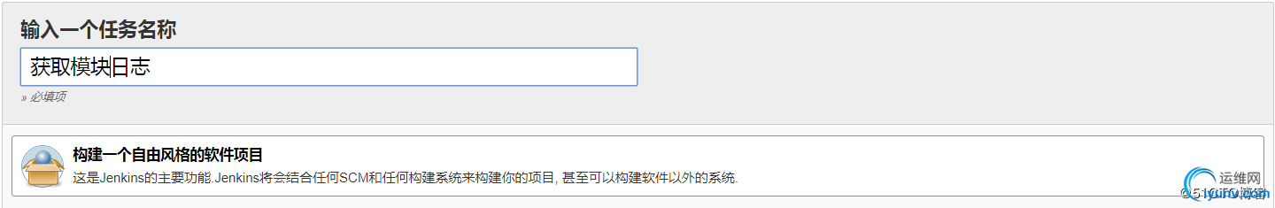

  脚本写完了,机器人也写完了,这个时候就要添加“启动端”。安装Jenkins的步骤我这里就不写了,直接可以去看https://rorschachchan.github.io/2018/02/05/Jenkins安装与创建简单任务/。现在去登录Jenkins的网页,去添加一个新的Job,比如我这个Job就叫“获取模块日志”,如图:

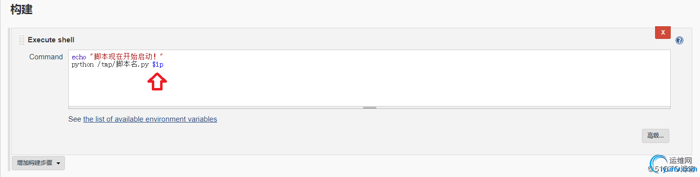

  在构建那一步,选择Execute Shell,然后里面写上具体的shell命令,如果在上面使用了参数,那么参数就可以在这里使用,我的脚本里是没有ip这个参数的,在图里写$ip就是做一个例子讲解一下用法而已:
