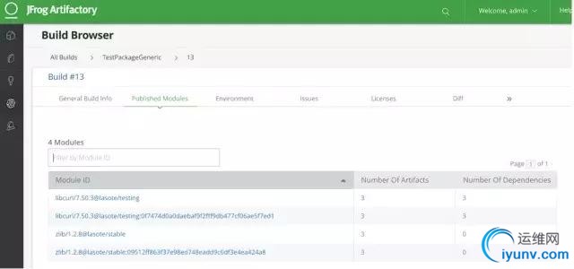

  •   收集从 Conan 操作(安装/上传包)的工件来生成 Buildinfo 并且发布到 Artifactory。 BuildInfo 对象是非常有用的,例如,将创建的 Conan 包推广到不同的存储库并对 Jenkins 构建具有完整的可追溯性:

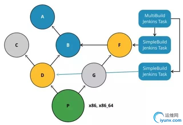

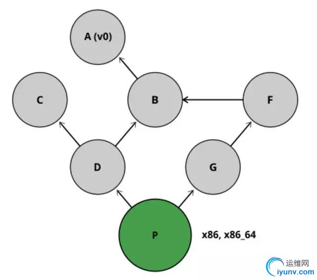

  上图显示了我们的项目 P 及其依赖关系(A-G)。我们希望分发两个不同的体系结构,x86 和 x86_64。
  如果我们改变库 A 会发生什么?
  如果我们碰到 A(v1)的版本没有问题,我们可以更新 B 的要求,也可以将版本升级到 B(v1)等等。完整的流程如下:
  •   将A(v1)版本推送到 Git,Jenkins 将构建 x86 和 x86_64 二进制文件。Jenkins 会把所有的包上传到 Artifactory。
  •   手动将 B 更改为 v1,现在取决于 A1,推送到 Git,Jenkins 将使用从 Artifactory 检索到的新 A1 来为 x86 和 x86_64 构建 B(v1)。
  •   对 C,D,F,G 和我们的项目重复相同的过程。
  但是,如果我们在开发库中开发我们的库,我们可能依赖于最新的 A 版本,或者将在每次 Git 推送时重写 A(v0)软件包,并且我们希望在这种情况下自动重建受影响的库 B,D,F ,G 和 P。
  Jenkins 流水线会怎么做
  首先我们需要知道哪些库需要重新构建。“conan info --build_order”命令会标识在我们的项目中被更改的库,并且还告诉我们哪些可以并行重新构建。
  于是,我们创建了两个 Jenkins 管道任务:
  •   建立每个单一库的 SimpleBuild 任务。类似于使用 Jenkins Artifactory 插件使用 Conan DSL 的第一个示例。这是一个参数化的任务,接收需要构建的库。
  •   MultiBuild 任务,在可能的情况下并行的协调、启动“ SimpleBuild”任务。
  我们也有一个 Yml 配置的仓库。 Jenkins 任务将使用它来了解每个库的配置,以及要使用的不同配置文件。在这种情况下,它们是 x86 和 x86_64。
  这意味着我们需要开始构建 B,然后我们可以并行构建 D 和 F,最后构建 G。请注意,库 C 不需要重建,因为它不受 A 库变化的影响。
  “MultiBuild”任务的 Jenkins 流水线脚本将对“SimpleBuild”任务的并行调用,最后并行启动组。
  最终,这将会发生什么:
  •   两个 SimpleBuild 任务将被触发,都是用于构建库 B,一个用于 x86 还是另一个用于 x86_64 体系结构
  •   一旦“A”和“B”被构建,将触发“F”和“D”,4个工作将同时运行“SimpleBuild”任务(x86,x86_64)
  •   最后将构建“G”。所以2个工作将平行运行。

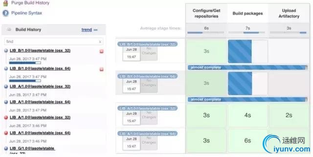

  Jenkins Stage 视图:
  MultiBuild
  SimpleBuild
  我们可以在不同节点(Windows,OSX,Linux ...)中配置“ SimpleBuild ”任务,并控制 Jenkins 配置中可用的执行程序的数量。
