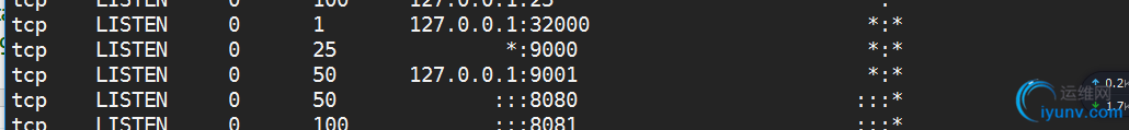

  这里sonarqube会占用9000和9001端口,需要修改的话自行修改配置文件修改端口即可,修改之后,jenkins上链接sonar的端口也要修改

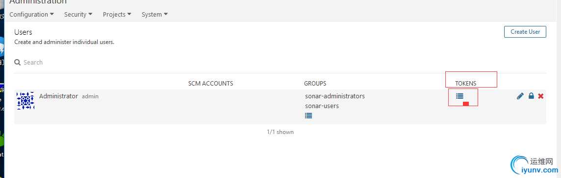

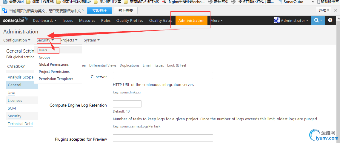

  登录sonarqube的web端,找到administrator
  login-》administrator-》security-》user

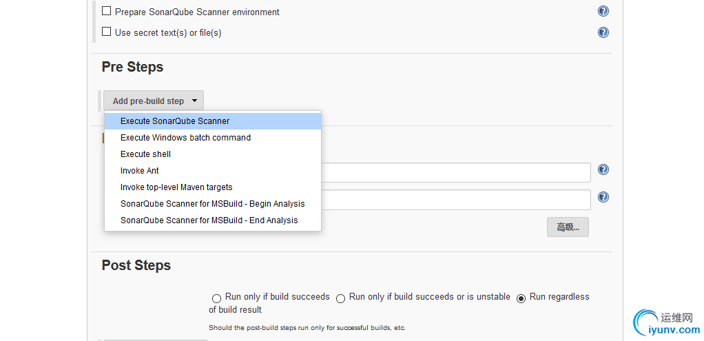

  找到Pre Steps
  其他的保持默认即可

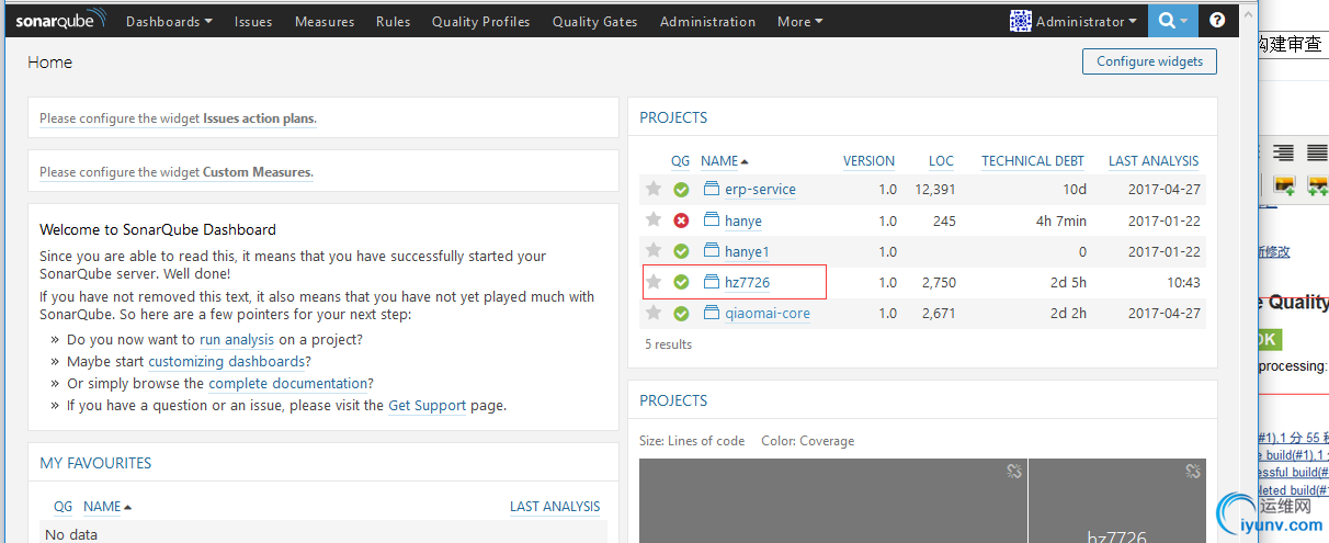

  构建完毕之后,就可以登录到jenkins和sonarqube来看代码是不是有问题了
  点击hz7726上面的OK  即可跳转到刚刚你设置的那个连接sonarqube的web端口,查看即可
  登录之后发现hz7726已经出来了,其他的都是找开发修改这个代码了
