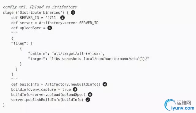

  流水线被成功处理,包括 SonarQube 质量关卡,最后一步,测试过的工件被部署到 Artifactory。如何上传工件有两种不同的灵活方式,我们在这里使用的是使用上传 Rest 请求来实际收集和上传在流水线开始时构建的工件。元数据也被发布到 Artifactory,因为它是重要的上下文,因此可以为工件添加有价值的标签以供进一步处理。
  现在让我们看看是否成功将二进制文件部署到 Artifactory。作为上下文信息的一部分,还可以参考 Jenkins 构建作业来获得更好的可追溯性。
