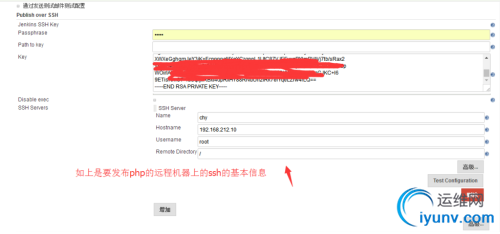

  - 之后在设置jenkins
系统管理-系统设置-Publish over SSH 找到这一项,添加之前生成的密钥对的私钥即可
之后在将公钥放在想要发布php代码的机器(简称远程机器)我这边放在了[root@chy ~]# cat .ssh/authorized_keys
这个机器上面
[root@chy01 ~]# ssh 192.168.212.10  测试可以登录到远程的机器
  ![mark](http://oqz6pu8vi.bkt.clouddn.com/blog/20171120/163348636.png?imageslim)
  SSH Server,name自定义,Hostname填写线上web服务器的ip,Username填写root,Remote Directory填写/(根)
  如果是多台web server,继续点击“增加”,重复以上操作

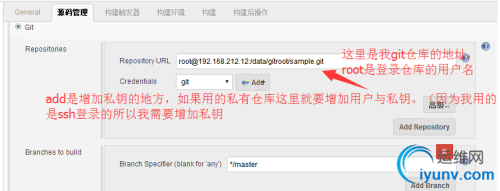

  - 创建新的任务

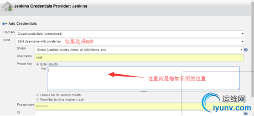

  Repository URL”填写你项目的git地址,如果是公共项目可以不设置下面的参数,直接填写一个git地址即可,若是私有项目(-none),需要填写认证信息,比如可以选择 “SSH Username whith private key”,然后设置Username以及private key
  “Branches to build” 默认为*/master,意思是发布的分支为master,保持默认
  “构建触发器”和“构建环境”留空

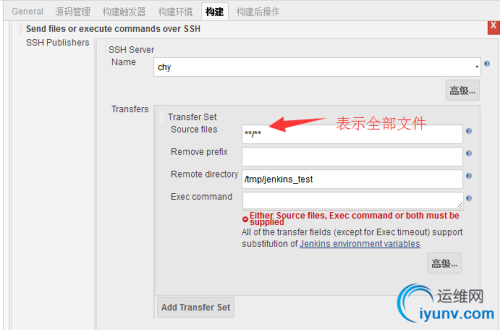

  - “构建”,选择 “Send files or execute commands over SSH”
  Remove prefix可以指定截掉的前缀目录,这里留空即可,Remote directory指定远程服务器上代码存放路径,比如/data/wwwroot/www.aaa.com,Exec command为文件传输完成后要执行的命令,比如可以是更改文件权限的命令,设置完成后点击 “Add Transfer Set”,如果还有另外的机器,可以点击 “Add Server”重复以上操作

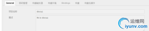

  - 如下是新建一个任务
  - 创建git私有仓库的信息
  - 如下的就与之前的公有仓库的操作是一致的,这里就不细说了

  - 这里需要再次注意下,如果是自己搭建的私有仓库一定要记得每台机器上要有相应的密钥。切记切记。
