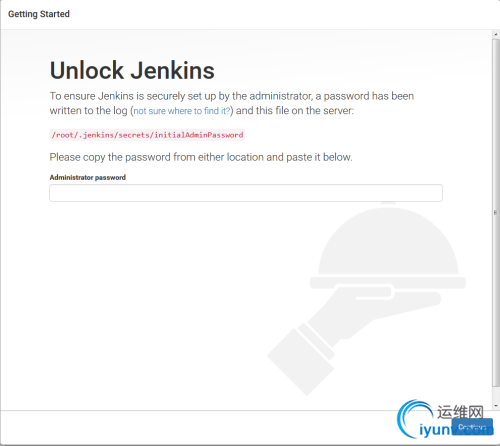

  打开/root/.jenkins/secrets/initialAdminPassword将文件中内容复制到文本框中然后继续,如下图所示:

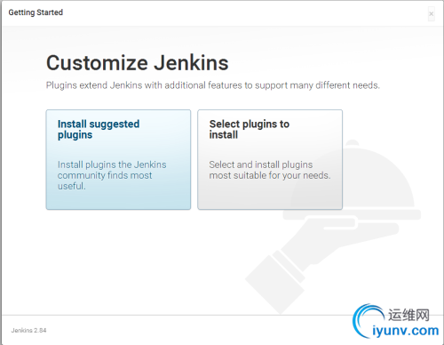

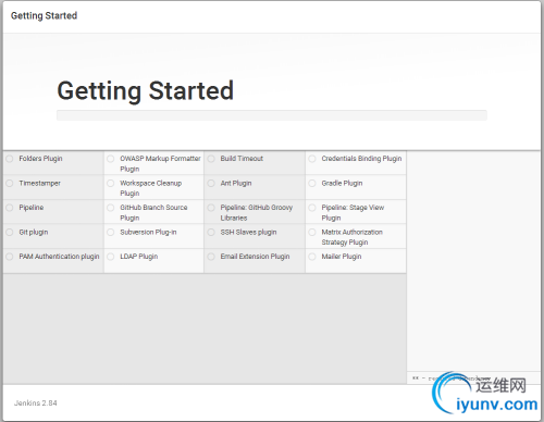

  这里选择安装建议插件,选择后如下图所示:
  这个安装过程视网络情况而定,个人感觉如果是在美国的周末时间会比较快,而在美国的工作日的白天下载速度很超级慢。

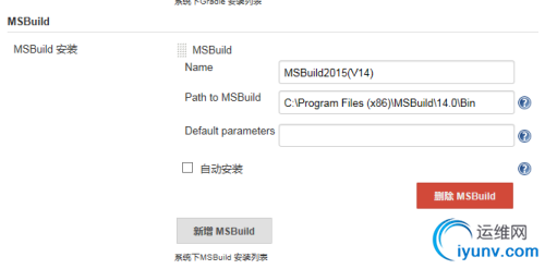

  点击在上一张图片中所示的“全局工具配置”链接,找到MSBuild节点,如下图所示:
  我使用的VS2015,所以MSBuild的版本是14.0。如果不想完整安装Visual Studio,可以安装MSBuild Tool,在这里我安装的就是Microsoft Build Tools 2015,下载地址为:https://www.microsoft.com/en-us/download/details.aspx?id=48159
  安装后的路径就是C:\Program Files (x86)\MSBuild\14.0,MSBuild.exe所在路径为:C:\ProgramFiles (x86)\MSBuild\14.0\Bin,也就是上图中“Path to MSBuild”一栏中的值。

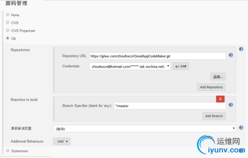

  Jenkins支持常见的源代码管控系统,如CVS/SVN/Git等。由于示例项目使用了git作为源代码管控工具,所以需要填写相关的信息,如git版本库地址、认证信息、源代码分支信息。第一次使用的时候因为没有版本库认证信息,需要创建,点击“Credentials”旁边的“Add”按钮,如下图所示:
  下图是我为开源中国创建的Git认证凭据截图:

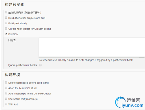

  在本项目中构建触发器和构建环境中没有特别设置,如下图所示(在某些项目中可能会要求每次提交代码后就编译项目或者每天定时编译项目,都可以在构建触发器中设置):

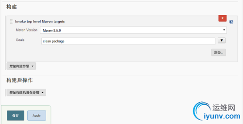

  然后设置构建相关的参数,比如选择我们配置好的Maven及指定Maven的goals,如下图所示:

  创建C#的持续集成项目和创建Java的持续集成项目没有太大的区别,比如在源代码管理部分除了git版本库URL不一样之外,重用了身份凭据信息,如下图所示:

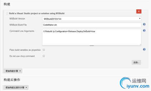

  此外,因为编译Java和C#两种不同语言的项目方式不同,所以在构建节点有些不太一样。在这里选择的是MSBuild,同时需要制定编译时的项目文件,基于解决方案或是基于项目编译均可,本人这里选择是编译整个解决方案,即“MSBuild Build File”来指定,同时用“Command Line Arguments”来指定编译时的参数,这个可以在命令行下查看MSBuild支持哪些参数,分别有什么意义。

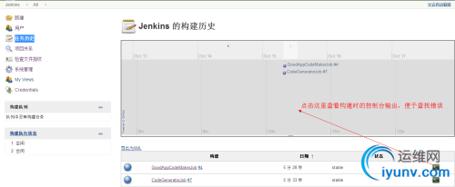

  点击Jenkins系统左侧的“任务历史”链接,可以查看历次以来的构建情况,如下图所示:
  如果某次编译出戳,可以点击该次构建右侧的图标查看控制台输出(上图中用红色箭头标识),界面如下图所示:
  看上图就是因为Maven没有配置好导致无法编译。
