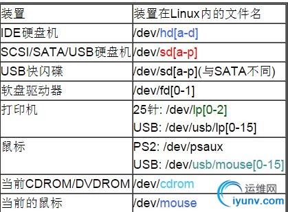

  1. 硬盘类型 /dev/sda VS /dev/hda
  /dev/sda
    /dev/sda1
    /dev/sda2
    /dev/sda3
而又的安装时硬盘驱动设备名为
/dev/hda
   /dev/hda1
Q:sda和hda有什么区别那?
A: HDA是使用了ide接口的硬盘的名称.SDA是sata接口的硬盘的名称.在最新的2.6.19内核里,所有的硬盘都叫SDA了.
硬盘接口分为:
  • ide  (integrated drive electronics)  把盘体和控制器集成在一起
  • sata (serial ATA(advanced technology attachment))
  • scsi (small computer system interface)
  • 光纤通道 fibre channel
其中hda、hdb分别代表第一个IDE、第二个IDE。假如你电脑上插有2个IDE硬盘,就会出现hda、hdb吗?不一定,因为貌似IDE硬盘默认有两个部分,Master和Slave,即主分区和扩展分区,而且a、b是根据IDE接口插槽顺序来分的。这样的话,第一IDE插槽主分区为hda,扩展分区为hdb,第二IDE插槽主分区为hdc,扩展分区为hdd。
但是SATA硬盘好像没有扩展分区,而且Linux识别SATA等类型装置的顺序不是按插槽顺序来的,是按照设备被侦测到的顺序来定的,比如SATA的第1、5插槽分别插有硬盘,电脑上还插有一个USB,那么启动Linux的时候,先后侦测到SATA的第1、5插槽的硬盘和USB设备,那么分配的名称就分别是sda,sdb,sdc。
但貌似,Ubuntu自8.04起,所有硬盘都编号为“sdx”,即不管IDE还是SATA,一律认作SCIS硬盘。

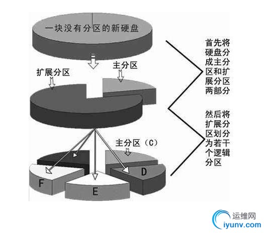

2. 分区 (Partition)
  计算机中存放信息的主要的存储设备就是硬盘,但是硬盘不能直接使用,必须对硬盘进行分割,分割成的一块一块的硬盘区域就是磁盘分区。在传统的磁盘管理中,将一个硬盘分为两大类分区:主分区和扩展分区。主分区是能够安装操作系统,能够进行计算机启动的分区,这样的分区可以直接格式化,然后安装系统,直接存放文件。
  在一个MBR分区表类型的硬盘中最多只能存在4个主分区。如果一个硬盘上需要超过4个以上的磁盘分块的话,那么就需要使用扩展分区了。如果使用扩展分区,那么一个物理硬盘上最多只能3个主分区和1个扩展分区。扩展分区不能直接使用,它必须经过第二次分割成为一个一个的逻辑分区,然后才可以使用。一个扩展分区中的逻辑分区可以任意多个。
  磁盘分区后,必须经过格式化才能够正式使用,格式化后常见的磁盘格式有:FAT(FAT16)、FAT32、NTFS、ext2、ext3等。
  那么sda1、sda2又分别代表什么呢?代表分区(Partition),比如
  • P1:/dev/hda1
  • P2:/dev/hda2
  • L1:/dev/hda5
  • L2:/dev/hda6
  • L3:/dev/hda7
  • L4:/dev/hda8
  • L5:/dev/hda9
  为什么没有hda3、4呢?因为P1~4保存给了Primary和Extended分区。一个硬盘的结构如下:
  MBR|主分区1|主分区2|主分区3|主分区4(扩展分区)|, 其中扩展分区可以分为: |逻辑分区1|逻辑分区2|……|逻辑分区n|
  所以说上面的P1、2指明系统有两个主分区,L1~5代表有5个逻辑分区。主分区(包括扩展分区)的总个数不能超过四个;也不能把扩展分区包围在主分区之间。

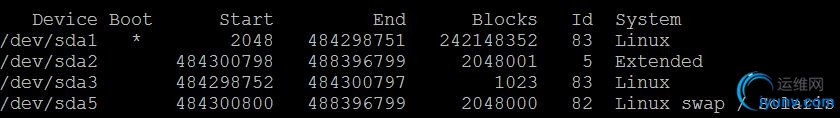

  root@dev:/home/s1# fdisk -l
  Disk /dev/sda: 250.1 GB, 250059350016 bytes //这个硬盘有250.1 GB的容量
255 heads, 63 sectors/track, 30401 cylinders, total 488397168 sectors //255个磁头;63个扇区每磁道,30401个磁柱
Units = sectors of 1 * 512 = 512 bytes //每个 cylinder(磁柱)的容量是512字节
Sector size (logical/physical): 512 bytes / 512 bytes
I/O size (minimum/optimal): 512 bytes / 512 bytes
Disk identifier: 0x000d7bf1
  存储容量=磁道(柱面)数×磁头数×每道扇区数×每扇区字节数 = 30401 * 255 * 63 * 512 = 25396387380 bytes
  Device Boot      Start         End      Blocks   Id  System //Start (开始)/End (结束):表示的一个分区从X sector开始/结束
  /dev/sda1   *        2048   484298751   242148352   83  Linux //引导(Boot):表示引导分区,在上面的例子中 hda1 是引导分区
/dev/sda2       484300798   488396799     2048001    5  Extended //Blocks:表示的意思的确是容量的意思,其单位是K
/dev/sda3       484298752   484300797        1023   83  Linux
/dev/sda5       484300800   488396799     2048000   82  Linux swap / Solaris //大小,2048000/1024=2G
  这里有一个主分区sda1,一个扩展分区sda2,sda2包括两个逻辑分区sda3和sda4.
  硬盘总容量=主分区(包括扩展分区)总容量
  • 主分区大小为 242148352 /1024 = 236473 M = 236 G
  • 扩展分区大小为:2014001 / 1024 = 2000M = 2G
  • 磁盘总容量大小为:236 + 2 = 238G
  扩展分区容量=逻辑分区总容量
  我们估算一个硬盘是否完全被划分,我们只要看 fdisk -l 输出的内容中的 cylinders(柱体) 上一个分区的End 和 下一个分区的Start是不是一个连续的数字,另外要看一下每个硬盘设备的fdisk -l 的开头部份,看一下他的 cylinders(柱体)的值。可见上图中,扩展分区都分完了。

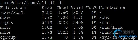

  df -h 命令:
注: df 下没有显示swap分区

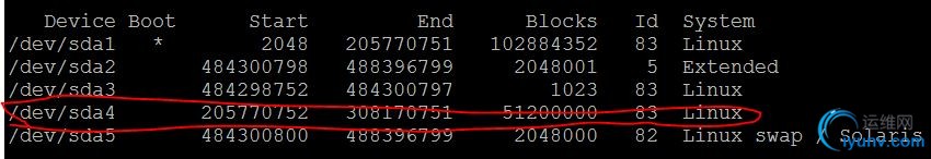

  在界面上缩小sda1的大小,并创建新的分区,重启电脑后终于看到一个新的分区了,还有一些未分配空间。接下来就可以用下面的LVM方法来创建LVM啦。。

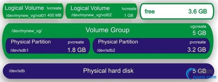

  4. LVM几个基本概念
*物理存储介质(PhysicalStorageMedia):指系统的物理存储设备:磁盘,如:/dev/hda、/dev/sda等,是存储系统最底层的存储单元。
*物理卷(Physical Volume,PV):可以在上面建立卷组的媒介,可以是硬盘分区,也可以是硬盘本身或者回环文件(loopback file),它是LVM的基本存储逻辑块。物理卷包括一个特殊的header,其余部分被切割为一块块物理区域(physical extents)。
*物理块(Physical Extent,PE):每一个物理卷PV被划分为称为PE(Physical Extents)的基本单元,具有唯一编号的PE是可以被LVM寻址的最小单元。PE的大小是可配置的,默认为4MB。所以物理卷(PV)由大小等同的基本单元PE组成。
*卷组(Volume Group,VG):将一组物理卷收集为一个管理单元,类似于非LVM系统中的物理磁盘,其由一个或多个物理卷PV组成。可以在卷组上创建一个或多个LV(逻辑卷)。
*逻辑卷(Logical Volume,LV):虚拟分区,由物理区域(physical extents)组成,逻辑卷建立在卷组VG之上。在逻辑卷LV之上可以建立文件系统(比如/home或者/usr等)。
*逻辑块(Logical Extent,LE):逻辑卷LV也被划分为可被寻址的基本单位,称为LE。在同一个卷组中,LE的大小和PE是相同的,并且一一对应。
