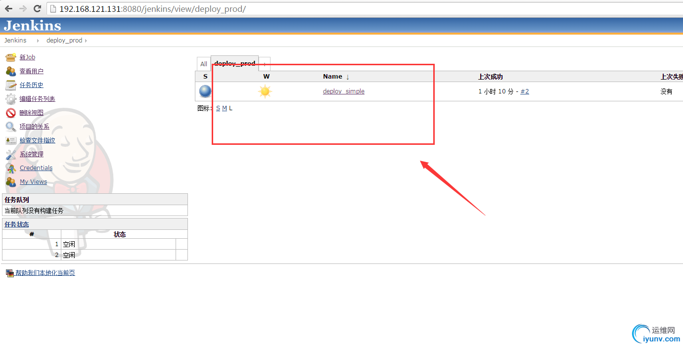

      首先copy一个视图:

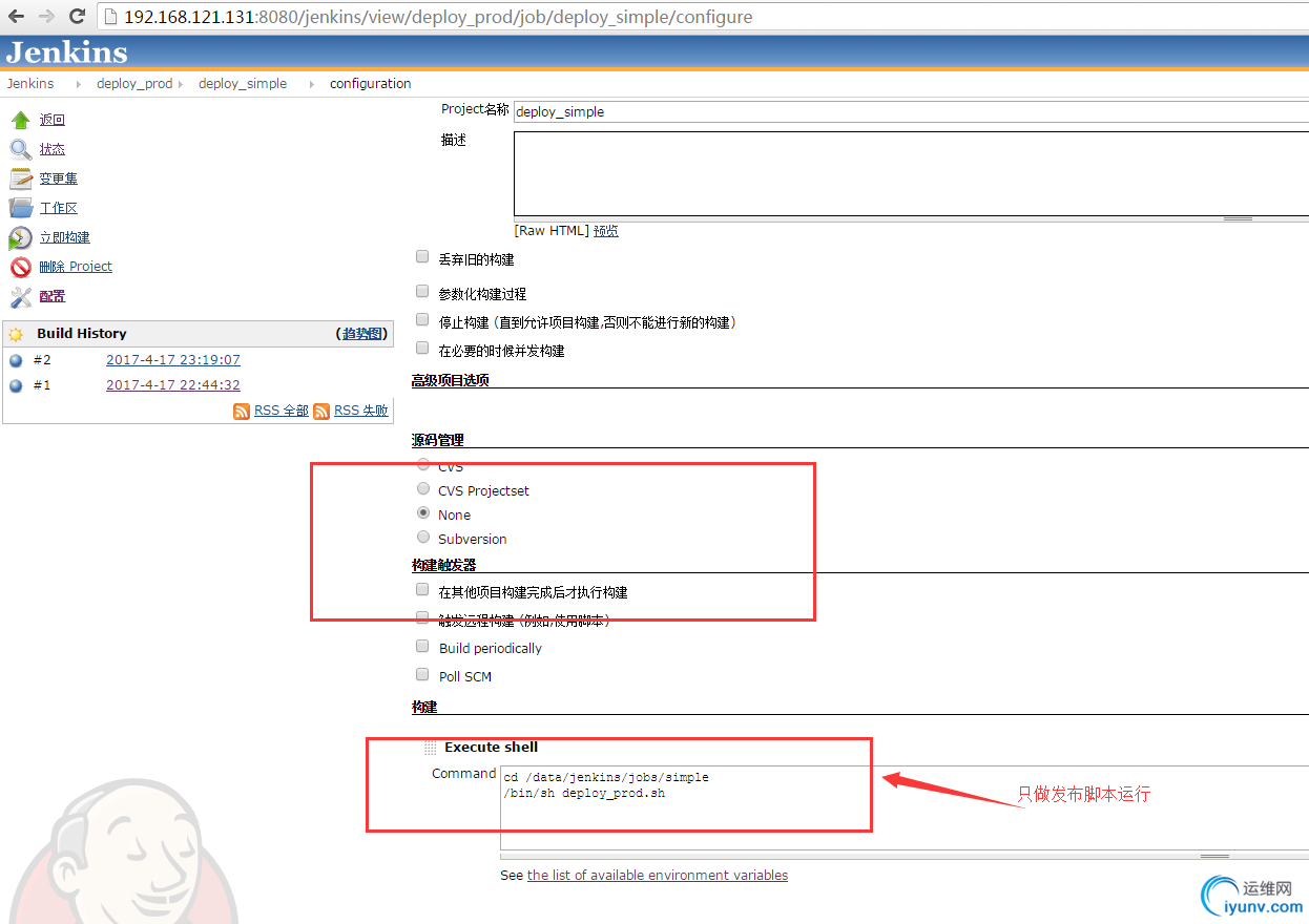

      配置脚本路径,只做脚本发布:

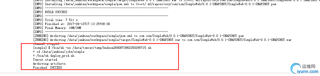

      再次运行发布,会直接发布现在jenkins target目录下现存的war包,发布完的效果:
