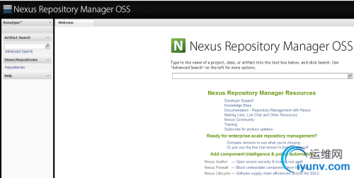

  3、在浏览器访问:
  http://10.0.90.26:8081/nexus 界面如下:

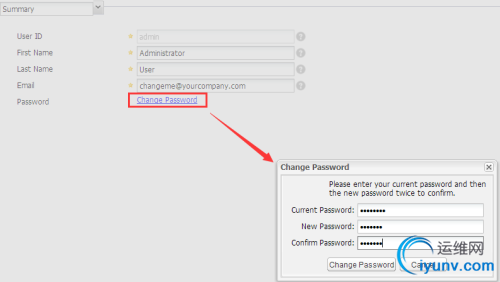

  右上角有一个“Log In”按钮,可以登录,默认用户名为:admin 密码:admin123,登录进去之后,可以修改密码,点击“Profile”
  然后弹出如下修改密码方框,设置密码即可:
  退出,重新登录,查看信息:

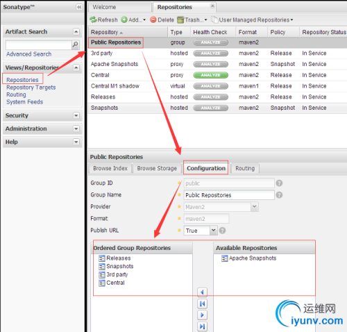

  Configuration指向的方框中的3rd party、Snapshots、Releases这三个,分别用来保存第三方jar、项目组内部的快照、项目组内部的发布版。

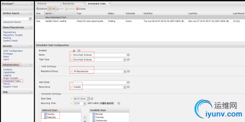

  有时候,为了让nexus更加智能,需要做一些定时任务,譬如定期下载索引,加快本地mvn检索速度。以建立定期下载索引为例,在Administration选项中找到Scheduled Tasks,在窗口页面点击Add,进行配置,如下图:

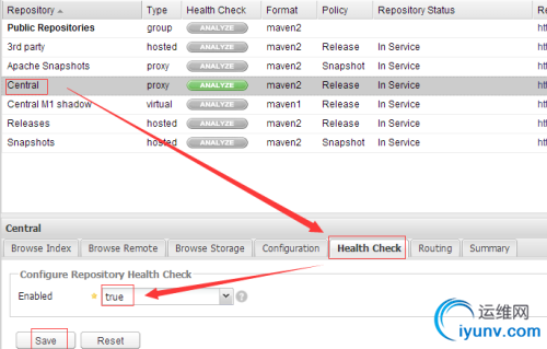

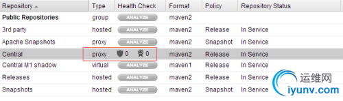

  1、将Central这个Repositories设置为Health Check(默认是不进行Health Check的),配置如下图:
  然后过一会儿Central就会变成如下的状态:

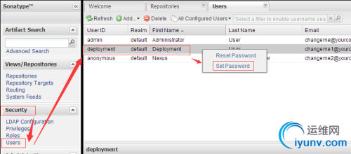

  2、设置一个用户,为了在maven的settings.xml配置使用,方法如下:
  选择“Set Password”之后,在弹出的方框中输入密码,然后选择“Set Password”就成功设置密码了。

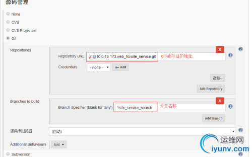

  以test_appios项目为例,具体如何添加git拉取代码,如何结合maven,上一篇文章已经介绍了,不在赘述,配置好如下图:
  代码管理部分:

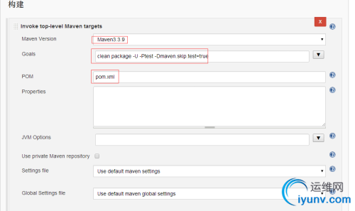

  构建部分:这里Goals选项我使用如下参数,如果自己懂得如何修改配置这些参数,可以自定义,POM选项一定要配置为pom.xml因为我们是使用maven来构建代码的!

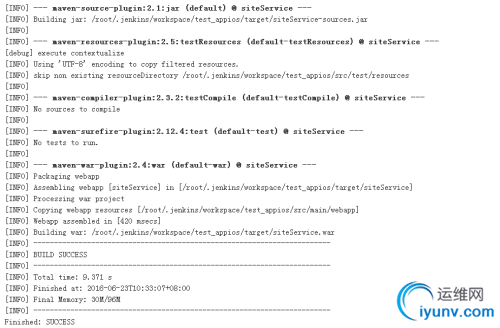

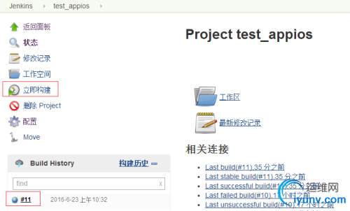

  开始构建:
  然后出现淡蓝色圆点表示构建成功(构建失败是淡红色圆点),点击“#11”--“Console Output”,查看构建过程log,如下:
  到Jenkins服务端查看构建成功的war格式的代码包

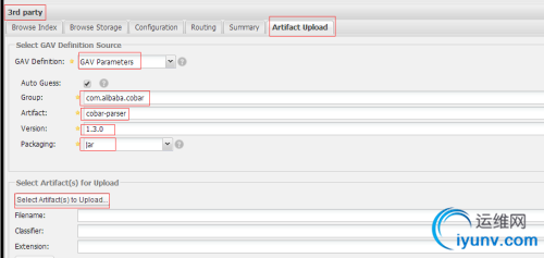

  2、上传jar包
  想要将一些自建jar包或者第三方jar包上传到nexus,需要通过“3rd Party”进行,如下一个例子:

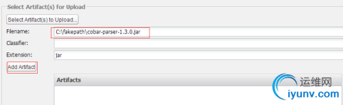

  点击“Select Artifact(s) to Upload”后,会弹出windows方框,选择需要上传的jar包,如下:
  选择之后,会出现如下图界面:

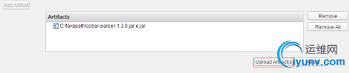

  然后选择“Add Artifact”,就会将选择的jar包同步到Artifacts下面的方框中,如下:

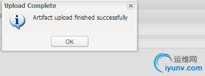

  然后选择“Upload Artifacts”,就上传了,上传成功,会弹出一个成功的界面,如下:

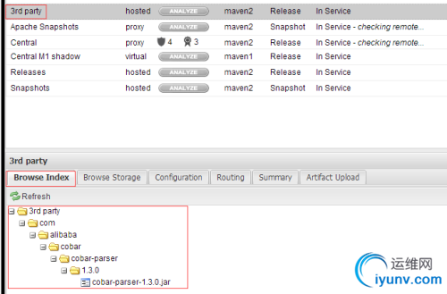

  3、查看上传的jar包
  上传完成之后,可以验证下是否已经成功了,到“3rd party”这个第三方Repository查看,如下:
  注:目录结构相信大家已经看出来是如何设置的了,就是在上传的时候,选择的“Group”、“Artifact”、“Version”。因为“Public Repositories”这个公用的Repositories是包含3rd party的,所以在“Public Repositories”下面也是可以查看到刚才上传的jar的。
